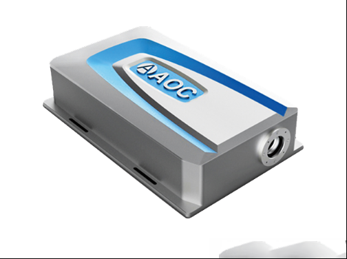

各类加工工艺对比图片来源:OFweek激光网 近年来超快激光(或称超短脉冲激光)取得了飞速发展,尤其是在玻璃切割的应用上取得了非常优异的表现。英诺激光便开发出专为脆性材料加工的定制化模组,搭配英诺激光的超快激光器,能将脆性材料切得更好、更快,使成本更进一步下降。
定制激光模组(脆性材料切割模组)图片来源:英诺激光 超快激光加工原理众所周知,超快激光器是指输出激光的脉冲宽度在皮秒(10-12秒)级别、或小于皮秒级别的脉冲激光器,具备极高的峰值功率。 对玻璃等透明材料而言,当超高峰值功率的激光被聚焦在透明材料内部时,材料内部由光传播造成的非线性极化改变了光的传播特性,使光束出现自聚焦现象(波前聚焦)。由于超快激光的峰值功率极高,使脉冲在玻璃内不断重复聚焦,在不发散的状态下一路向下传输到材料内部,直至激光的能量不足以继续支持发生自聚焦现象。至此,激光传输过的地方留下了如同丝线般的轨迹(直径只有数个微米),将这些丝线连起来,对其施加应力,玻璃便会自行沿着丝线裂开。 这是玻璃被激光改性过的结果,改性后的玻璃与原本的性质不同。而这样的加工方式也确保了加工过程中不会对所涉及的空间范围的周围材料造成影响,从而做到了加工的
