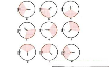

图1: 不同照明角度对LED测量有不同的影响 提高积分球中LED光通量测试的准确性另一方面,LED测试系统通常使用卤钨灯作为标准光源,与LED相比,所使用的标准灯在外观上,照明分布特征和光谱特性方面都有很大区别。因此,两者的差异应由吸收系数修正。 分析:积分球内部反射特性是使LED方向性对测量精度有影响的关键因素之一。在普通LED测试系统中,积分球表面涂层的反射率和朗伯特性不理想。一个原因是低反射率,另一个原因是漫反射特性差。低反射率的积分球表面的结果是LED直射光的结果是LED的直射光在几次反射后逐渐衰减。然而,在整个光混合的过程中,直接照射光和反射光都占有很大的比例,这是主导的。在某些情况下,低反射率材料会对挡板探头的背面产生强烈的阴影效应。然而,这是直线反射的光影效果导致测量不准确。 此外,较低的漫反射率将严重影响信号的衰减。由于在光测量过程中,光在积分球中多次反射,每次反射都会产生一定的衰减,但反射度对光强的影响在多次反射之后得到加强。例如,反射光在积分球反射了15次,如果在反射率之间存在5%的差异,信号衰减可能会超过一倍。实际上,积分球的反射率的差异远远超过这一点。 目前的LED测试系统还没有被用作标准光源的标准LED。在测量过程中,我们仍然选择使用标准卤钨灯作为标准光源。由于标准灯和测量LED的外部结构差异很大,包括LED灯座的吸光影响以及标准灯具安装位置和LED安装位置之间的差异,所有这些都是影响测试结果的准确性的重要因素。 解决方案:LPCE-2光谱仪&积分球LED测试系统是由上海力汕电子研发的一套LED测试系统, 完全符合LM-79和CIE相关要求, 有效解决了传统LED测试系统的各种缺陷。 与传统积分球的大规模组装生产技术相比,力汕电子采用一次性成型技术来生产积分球,其形状完全符合4π或 2π的球面结构。力汕电子积分球还采用高反射和漫射率涂层,使灯是开口位置设计对准检测器位置。即使使用方向性很强的LED或在极端条件下使用位置模式,这种改进使测试结果保持良好的一致性。 LPCE-2采用标准卤钨灯作为标准灯与可选辅助灯结合,来测量LED灯座与标准灯座之间的差异对测试结果的影响。本标准灯已经由力汕电子校准实验室严格校准;测试结果可追溯到NIM。 针对上述LED测试结果的准确性问题,采用LPCE-2测试系统进行相应的测试。测试条件如下:使用5个高亮度绿色LED,功率约为0.35W,照明角度约为30°。LPCE-2测试系统用于9种测量位置,分别表示可能的LED位置模式,如图3所示。

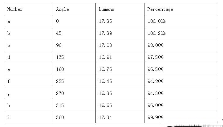

图2:不同LED位置模式 结论:被测光通量和LED位置模式之间的关系如图4和如图5所示。从测试结果可以看出,即使在最极端的情况下,当LED被放置在检测器的开口的前后时,光通量测试结果的峰值仍然小于5%。这是一个非常好的测试结果。在实际测试过程中,LED光通量测量的重复误差远小于0.1%。由此可以看出,LPCE-2测试系统的测试结果可靠稳定,可以提供可靠的保证。这套标准系统不仅大大支持了LED的研发和生产,同时也是LED行业光学性能测量的理想选择。
图 3:不同LED测试位置对应的光通量
