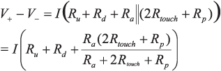

图1. (a) 阻性触摸屏的结构 (b)用户触摸屏幕时的电气接触 超越单点触控 虽然如此,但通过理解并模拟该过程背后的物理原理,我们可以从阻性触摸屏提取更多信息。当发生两点触摸时,无源屏幕中的一段电阻加上触点的电阻与有源屏幕的导电段并联,因此电源的负载阻抗减小,电流增大。阻性控制器的经典方法是假设有源层中的电流恒定不变,无源层为等电位。两点触摸时,这些假设不再成立,为了提取所需的信息,需要进行更多测量。 阻性屏幕中的两点触摸检测模型如图2所示。Rtouch为层间的接触电阻;在现有的大多数屏幕中,其数量级一般与两层的电阻相同。如果有一个恒定的电流I流经有源层的两端,则有源层上的电压为:

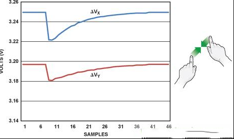

图2. 阻性屏幕两点触摸的基本模型 手势识别 以捏合(pinch)作为范例可以更好地描述手势识别的工作原理。捏合手势从两根分开较远的手指触摸开始,产生双重接触,使得屏幕的阻抗降低,有源层两根电极之间的电压差因此减小。随着两根手指越来越接近,并联面积减小,因而屏幕的阻抗提高,有源层两根电极之间的电压差相应地增大。 紧密捏合后,并联电阻趋于0,Ru + Rd 提高到总电阻,因此电压增大到:

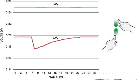

 图3显示了一个沿着垂直(Y)轴捏合的例子。当手势开始时,其中一层的两根电极之间的电压恒定不变,另一层则表现出阶跃性降低,然后随着手指相互靠近而提高

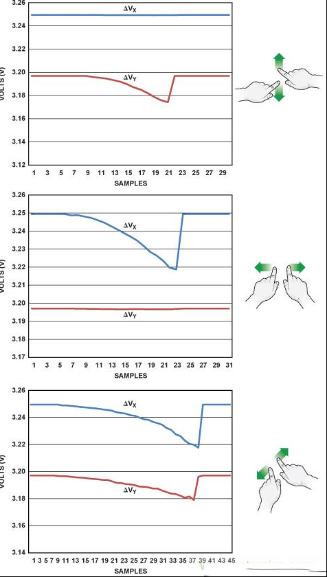

图3. 垂直捏合时的电压测量 图4显示倾斜捏合时的电压测量结果。这种情况下,两个电压均表现出阶跃性降低,然后缓慢恢复。两个恢复速率(利用各层的电阻归一化)的比值可以用来检测手势的角度
图4. 倾斜捏合时的电压测量 如果手势为缩放(手指分开),其行为可以从上述讨论推导出来。图5显示了沿各轴及沿倾斜方向缩放时测得的两个有源层电压趋势。

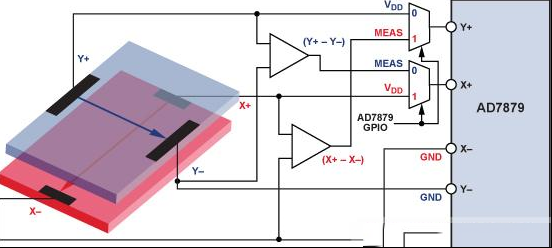

图5. 沿不同方向缩放时的电压趋势 利用AD7879检测手势 AD7879触摸屏控制器设计用于与4线式阻性触摸屏接口。除了检测触摸动作外,它还能测量温度和辅助输入端的电压。所有四种触摸测量加上温度、电池、辅助电压测量,均可以通过编程写入其片内序列器。 AD7879结合一对低成本运算放大器,可以执行上述捏合和缩放手势测量,如图6所示。 下面的步骤说明了手势识别的过程 1. 在前半周期中,将一个直流电压施加于上层(有源层),并测量X+引脚的电压(对应于VY+ – VY–),以提供与Y方向上的运动(接近还是分开)相关的信息。2. 在后半周期中,将一个直流电压施加于下层(有源层),并测量Y+引脚的电压(对应于VX+ – VX–),以提供与X方向上的运动(接近还是分开)相关的信息。 图6所示的电路需要为差分放大器提供保护,防止短接到VDD。在前半周期中,下方放大器的输出短接到VDD。在后半周期中,上方放大器的输出短接到VDD。为避免这种现象,AD7879的GPIO可以控制两个外部模拟开关,如图7所示。
图6. 基本手势检测应用图

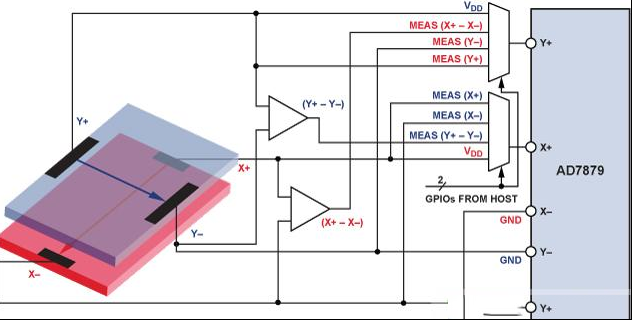

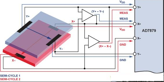

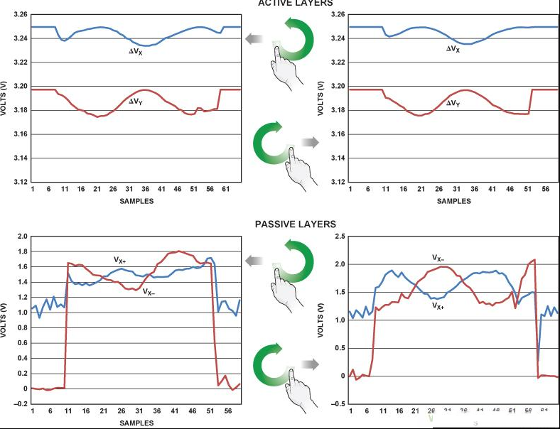

图7. 避免放大器输出短接到VDD的应用图 这种情况下,AD7879设置为从机转换模式,并且仅测量半个周期。当AD7879完成转换时,产生一个中断,主处理器重新设置AD7879以测量第二个半周期,并且改变AD7879 GPIO的值。第二转换结束时,两层的测量结果均存储在器件中 旋转可以通过一个方向上的同时缩放和一个倾斜捏合来模拟,因此检测旋转并不困难。挑战在于区别旋转是顺时针(CW)还是逆时针(CCW),这无法通过上述过程来实现。为了检测旋转及其方向,需要在两层(有源层和无源层)上进行测量,如图8所示。图7中的电路无法满足之一要求,图9提出了一种新的拓扑结构。
图8. 顺时针和逆时针旋转时的电压测量 图9所示的拓扑结构实现了如下功能: ● 半周期1:电压施加于Y层,同时测量(VY+ – VY–), VX–和 VX+每完成一个测量,AD7879就会产生一个中断,以便处理器改变GPIO配置。● 半周期2:电压施加于X层,同时测量(VX+ – VX–), VY–, and VY+. 图9中的电路可以测量所有需要的电压来实现全部性能,包括:a)单点触摸位置;b)缩放、捏合、旋转手势检测和量化;c)区别顺时针与逆时针旋转。用两点触摸手势来完成单点触摸操作时,可以估计手势的中心位置。
