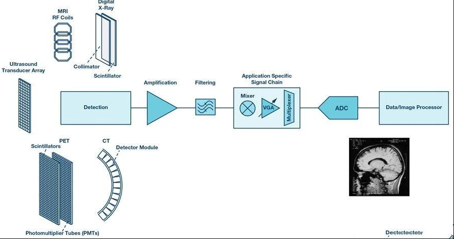

图1. 医疗图像处理中主题类型的结构分类。 图像形成过程由数据采集和图像重构步骤组成,用于解答数学反演问题。图像计算的目的是提高重构图像的可解读性并从中提取与临床相关的信息。最后,图像管理处理所获取图像和派生信息的压缩、存档、检索和传输。 图像形成 数据采集 图像形成的第一个必须步骤是采集原始成像数据。该数据包含有关描述身体各内部器官的捕获物理量的原始信息。这些信息成为所有后续图像处理步骤的主要主题。 不同类型的成像模式可以利用不同的物理原理,由此涉及不同物理量的探测。例如,在数字射线照相 (DR) 或计算机断层扫描 (CT) 中,它是入射光子的能量;在正电子发射断层扫描 (PET) 中,它是光子能量及其探测时间;在磁共振成像 (MRI) 中,它是由激发原子发射的射频信号的参数;而在超声波中,它是回声参数。 但是,无论是哪种类型的成像模式,数据采集过程都可以细分为物理量的探测,还包括将物理量转换为电信号、对采集的信号进行预调理,以及物理量的数字化。表示所有这些步骤均适用于大多数医疗成像模式的一个通用框图如图2所示。

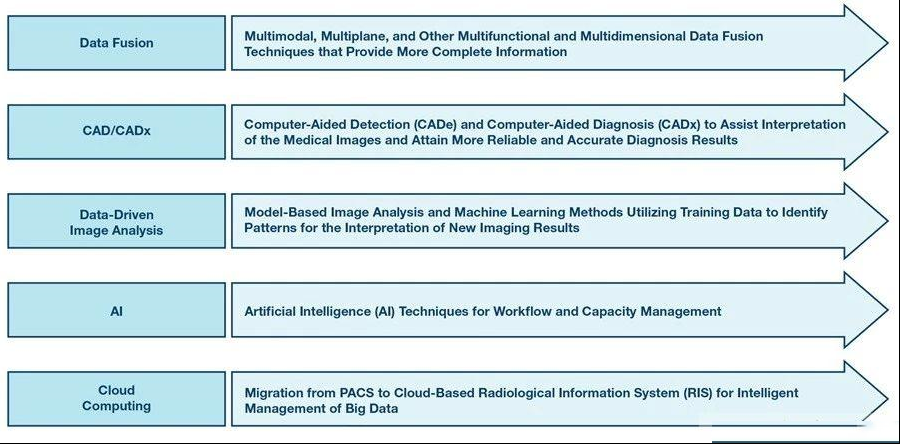

图3. 当今医疗图像计算中的主要趋势主题示例。 与所有这些主题相关的新技术不断发展,缩小了研究与临床应用之间的差距,促进了医疗图像处理领域与医师工作流程的整合,确保实现更准确、更可靠的成像结果。 ADI提供多种解决方案,用以满足对数据采集电子设计提出的最苛刻的医疗成像要求,包括动态范围、分辨率、准确性、线性度和噪声。下面是为确保原始成像数据最高初始质量而开发的此类解决方案的几个例子。 专为DR应用设计了带256通道的高度集成的模拟前端ADAS1256 。具有出色线性度的多通道数据采集系统ADAS1135 和 ADAS1134 可最大限度地提高CT应用的图像质量。多通道ADC AD9228, AD9637, AD9219, 以及 AD9212 经过优化后具有出色的动态性能和低功耗,可满足PET要求。流水线ADC AD9656 为MRI提供出色的动态 性能和低功耗特性。集成式接收器前端 AD9671 专为要求小尺寸 封装的低成本、低功耗的医疗超声应用而设计。 ADAS1256产品详情 ● 256通道电荷至数字转换器● 16位分辨率、无失码● 同步采样● 用户可调满量程范围,最高32pC● 最低22 µs线路时间● 超低噪声:560 e−(范围:2pC)● INL ±2.5lsb或57.5ppm,包括ADC● 极低功耗● 多功能功耗模式:从每通道1mW至每通道3mW● 多种休眠和电源模式,低至每通道0.005mW● 可测量通过电子或空穴收集的电荷 结论 医疗图像处理是一个非常复杂的跨学科领域,涵盖从数学、计算机科学到物理学和医学的众多科学学科。本文试图提出一个简化但结构良好的核心领域框架,此框架代表该领域及其主要主题、趋势和挑战。其中,数据采集过程是第一个也是最重要的领域之一,它定义医疗图像处理框架所有后续阶段中使用的原始数据的初始质量水平。  推荐阅读: Marvell和三星共同推动新一代5G网络基础设施产品创新高分辨率温度测量运算放大器的简易测量利用SigmaDSP减小车载音响系统的噪音和功耗如何在激活手机LED指示灯的同时保持待机时间不受影响要采购滤波器么,点这里了解一下价格!
