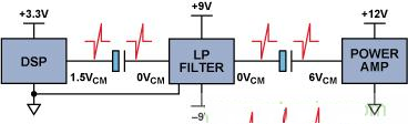

图1. 车载音响系统的噪声源示例 电源开关期间的爆音: 车载音频功率放大器一般采用12 V单电源供电,而DSP则需要使用低压电源(例如3.3 V),滤波器/缓冲器可能采用双电源供电(例如±9 V)。在以不同的电源电压工作的各部分电路之间,必须使用耦合电容来提供信号隔离。在电源开/关期间,电容以极快的速度充电/放电,产生的电压跳变沿着信号链传播,最终导致扬声器发出爆音。图2显示了这一过程。
图2. 扬声器产生爆音的原理 虽然知道噪底和爆音的来源,而且也努力采用良好的电路设计和布局布线技术,以及选择噪声更低的优良器件来降低信号源处的噪声,但在设计过程中仍然可能出现许多不确定性。汽车多媒体系统的设计人员必须处理许多复杂问题,因此必须具备高水平的模拟/混合信号设计技能。即便如此,原型产品的性能仍有可能与原来的预期不符。例如,1 mV rms的噪声水平会带来巨大挑战。至于爆音,现有解决方案使用MCU来控制电源开关期间功率放大器的操作顺序,但当MCU距离功率放大器较远时,布局布线和电磁干扰(EMI)会构成潜在问题。 功耗 随着车载电子设备越来越多,功耗问题变得日趋严重。例如,如果音频功率放大器的静态电流达到200 mA,则采用12 V电源时,静态功耗就高达2.4 W。如果有一种方法能检测到没有输入信号或信号足够小,进而关闭功率放大器,那么在已开机但不需要扬声器发出声音的时候,就可以节省不少功耗。 将车载音响系统的噪声和功耗降至最低 利用SigmaDSP技术,就可以提供这样一种方法, 可以减小系统噪声和功耗,同时不增加硬件成本。图3是一个4扬声器车载音响系统的框图,其中ADAU1401 SigmaDSP处理器用作音频后处理器。除了采样、转换、音频信号数字处理和生成额外的扬声器通道以外,SigmaDSP处理器还具有通用输入/输出(GPIO)引脚可用于外部控制。微控制器(MCU)通过I2C接口与SigmaDSP处理器进行通信,模拟输出驱动一个采用精密运算放大器ADA4075-2的低通滤波器/缓冲器级。

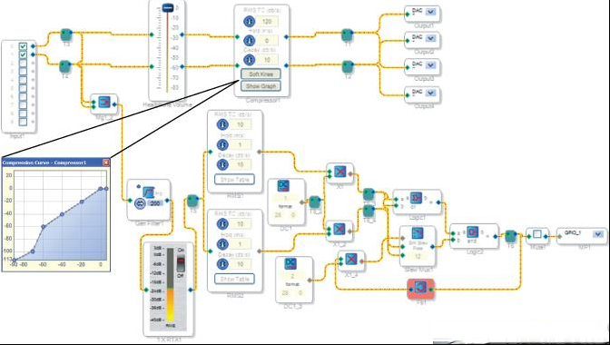

图3. 四扬声器车载音响系统 SigmaDSP处理器与功率放大器之间的红色信号线控制功率放大器的静音/待机引脚。在正常默认工作模式下,开集GPIO1引脚通过10 kΩ上拉电阻设置为高电平(图中未标注)。ADAU1401具有均方根信号检测功能,可确定是否存在输入信号。当没有输入信号时,GPIO1变为低电平,功率放大器置于静音/待机模式,因而扬声器没有噪声输出,同时功放的待机功耗也很低。当检测到高于预定阈值(例如–45 dB)的输入信号时,GPIO1变为高电平,功率放大器正常工作。这时虽然噪底仍然存在,但由于信号的高信噪比(SNR)将其屏蔽,使它不易被人耳感知到。 电源开关期间,SigmaDSP处理器(而不是MCU)通过响应MCU的命令直接控制功率放大器的静音/待机。例如,在电源接通期间,来自MCU的控制信号通过I2C接口设置SigmaDSP处理器的GPIO1,使之保持低电平(静音),直到预定的电容充电过程完成,然后MCU将GPIO1设置为高电平,由此消除启动瞬变所引起的爆音。关闭电源时,GPIO立即变为低电平,使功率放大器处于静音/待机状态,从而消除电源切断时产生的爆音。将功率放大器置于SigmaDSP处理器而不是MCU的直接控制之下的原因是SigmaDSP处理器通常距离功率放大器更近,因此布局布线和EMI控制也更容易实现。 如上所述,利用SigmaStudio软件算法可以测量输入信号的均方根电平。使用SigmaStudio图形开发工具,很容易设置均方根检测模块,并用它来控制GPIO状态,如图4的范例所示。
图4. SigmaStudio均方根检测、GPIO控制和压限器电路图 均方根检测功能利用均方根算法单元和逻辑单元实现。信号阈值必须具有迟滞功能,用以消除静音功能响应小变化而产生的震颤。例如RMS1阈值设置为–45 dB,RMS2阈值设置为–69 dB。当输入信号高于–45 dB时,GPIO1为高电平。当输入信号低于–69 dB时,GPIO1为低电平。当输入信号位于这两个阈值之间时,GPIO1输出信号保持先前所处的状态(参见图5)。 图4还显示了用以进一步降低输出噪声的压限器功能。例如,当输入信号低于–75 dB时,扬声器系统的输出信号将会衰减到–100 dB,从而也降低了系统噪底。
