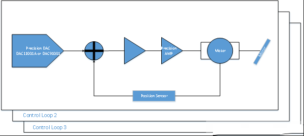

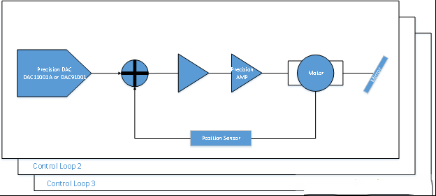

图1:激光切割机 那么DAC是如何控制激光的呢?DAC负责提供非常精确的输出电压,该电压将被用作电机的模拟输入。DAC的每个特定模拟输入代码都与特定的电机位置有关。此电机负责移动镜子,该镜子可在x、y或z平面上重新放置,以引导和反射激光,并将其确定在终端设备上,以改变终端设备的材料表面并蚀刻商标、文本或条形码。参见图2。
图2:TI的DAC11001A为模拟电机控制环路提供输出 随着需要蚀刻的产品越来越小(如PCB和一些消费品),激光打标系统的精度必须提高。TI的DAC11001A和DAC91001分别具有20位和18位分辨率。分辨率作为一项重要参数,会转换为DAC输出可用的电压阶跃数量。例如,18位分辨率有262,144个唯一代码(见图3),允许从多个电机位置控制激光。20位的DAC具有1,048,576个唯一代码,提供了更细的粒度和更高的精度。
