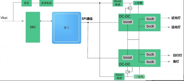

 三、如何选择合适的LED大灯驱动芯片? 首先我们要保证驱动LED 的电流要恒定;其次LED大灯的功率是比较大的,尤其是远光和近光,LED的电流大多在1A左右,输出电压由客户LED的颗数和Vf值决定。综合以上两个原因,我们要考虑选用能输出较大功率的恒流DC 灯驱来设计。 如果客户选择自主研发一整个大灯,而如果每一个功能都选用一个DC电路来驱动,这不仅会增加外围器件的成本(比如电感、防反、续流二极管、mosfet等等),还不利于客户进行平台方案的延伸和后期维护。下面给大家介绍一种大灯方案,这种方案适合客户进行平台化管理和降成本。 大灯方案介绍 1.框图
 2.方案组成部分: 1)mcu:随着车灯效果的多样化,mcu越来越普及,mcu可用于控制灯光逻辑。 2)灯驱:先boost升压,再多路buck恒流的灯驱解决方案。根据具体的LED负载大小来选择合适的boost 和buck。如果客户负载比较小,则推荐集成单相boost+2路buck 与一体的灯驱,如果负载大并且灯的种类比较多,可以把灯驱并联。同时,客户也可以考虑多相boost 和 多路buck 的方案。我们可以推荐2相/3相/4相 boost ,和1路/2路/3路 buck。 3)SBC:集成ldo、CAN收发器和看门狗于一体。于分立器件相比,除了可以满足客户的基本需求以外,还可以减少PCB面积和提高系统的可靠性。 4)外围:电感、续流二极管、mosfet 等 5)防反:如果客户的负载比较大,那么电源的输入电流可能会比较大,这时如果选择用Rdson小的pmos防反会减少损耗。如果输入电流不大,可以考虑用二极管防反。  推荐阅读:
