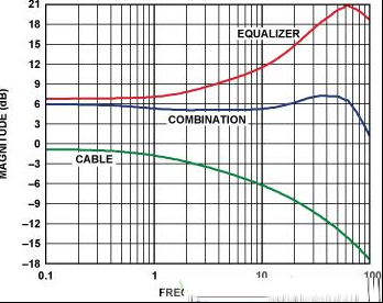

图1. 45米VGA电缆均衡器原理图(单通道) 图2显示45米VGA电缆、均衡器和均衡器/电缆组合的大信号频率响应性能。除了阻抗匹配电缆驱动固有的6dB衰减之外,VGA电缆还有0.6dB损耗(频率低于1 MHz时)或8dB损耗(频率为100 MHz时)。为恢复信号强度,均衡器必须提供6.6dB增益(低频时)或14dB增益(100 MHz时),以便将原始信号提升6 dB,从而满足RGB视频应用的需要。从不均衡时的1.6 MHz带宽达到均衡时的160 MHz带宽,电缆/均衡器组合显示1dB平坦度改善100倍。

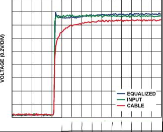

图4. 105米VGA电缆均衡器原理图(单通道) 图5显示105米电缆、相应的均衡器和二者组合的大信号频率响应性能。均衡前电缆的−3dB带宽约为2 MHz,均衡后约为90 MHz;−1dB带宽从0.7 kHz提高到75 MHz。

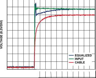

图5. 大信号频率响应(105米VGA电缆) 图6显示瞬态响应性能。高频和低频均得到恢复。通过更多调整,可以实现更好的平坦度(1 MHz至10 MHz)和更高的输入信号保真度。

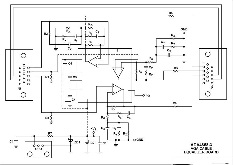

图6. 均衡前后的瞬态响应(105米VGA电缆) 图7显示所有三个通道(R、G、B)的原理图,包括独立解决方案所需的全部器件。通过一个小型USB端口为整个系统供电。R4、R5和R6均匹配电缆的特征阻抗。
图7. 显示所有三个均衡通道的完整电路板原理图 结论 本文说明如何利用三通道视频驱动器ADA4858-3驱动并均衡用于传输RGB视频的最长100米VGA电缆。文中给出了采用45米和105米电缆的两个示例,但该解决方案经过调整,可支持各种长度的电缆。这种解决方案便于使用,成本低廉,易于实施,只需ADA4858-3、几个无源器件和3.3V至5V单电源,电源可以从USB端口获得。 附录 ADA4858-3是一款三通道电流反馈型运算放大器,总静态电流仅为42mA,其中包括电荷泵耗用的电流。为进一步降低功耗,还提供省电特性,当放大器不用时,总电源电流可降至2.5 mA。由于有电荷泵,该器件不需要负电源;在省电模式下,电荷泵仍能为外部器件供电。ADA4858-3具有宽输入共模电压范围;以5 V电源供电时,输入范围为地以下1.8 V至正供电轨以下1.2 V。600 MHz带宽和600 V/μs压摆率使该放大器非常适合许多高速应用,高达85 MHz的0.1 dB平坦度(G = 2,150 Ω负载)则使它成为专业和消费电子视频应用的绝佳选择。此外,电流反馈型放大器不存在电压反馈型放大器的增益带宽限制。 片内电荷泵产生一个负电源,其电压取决于正电源电压。采用5V正电源时,电荷泵产生−3V负电源并提供150mA输出电流;采用3.3V正电源时,电荷泵产生−2V负电源并提供45mA输出电流。外部电容C1和C2应为1 μF至4 μF的电容,具有低ESR和低ESL特性,并且应尽可能靠近ADA4858-3放置。C1连在C1_a与C1_b之间,C2连在CPO与地之间。
