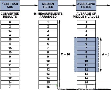

图3. 触摸唤醒设置 触摸屏幕时,X 板与 Y 板接触,拉低限变器输入,从而唤醒AD7879,随后开始转换。转换结束时,AD7879 向主机发送一个中断。 结果滤波 在典型的显示器中,电阻板位于液晶显示器(LCD) 之上,LCD 会产生大量噪声,影响位置测量。这种噪声由脉冲噪声和高斯噪声组合而成。AD7879 提供的中值滤波器和均值滤波器可降低这种噪声。可以将序列器配置为利用 2 个、4 个、8 个或16 个样本进行位置测量,而不是利用单个样本进行测量。这些样本经过排序、中值滤波和均值滤波,便可得到噪声更低、精度更高的结果。图 4 清楚显示了其原理。获得16 个位置测量结果,然后按由低到高的顺序排序。剔除四个最大测量结果和四个最小测量结果,以消除脉冲噪声;对剩余的八个采样值求平均值,以降低高斯噪声。这种方法还有一个额外好处,即可以降低所需的主机处理工作量和主机与触摸屏控制器的通信量。
图4. 中值和均值滤波  推荐阅读: 驱动PIN二极管: 运算放大器方案高速转换器时钟分配器件的端接贸泽携手Maxim共同举办工业应用实战巡回研讨会用于电机控制电流测量的∑-?调制优化让负载上的输出电压保持恒定的齐纳二极管稳压器要采购滤波器么,点这里了解一下价格!
