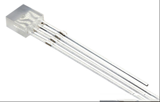

图1:LED组件含有半导体p-n结芯片,可使电流从阳极流到阴极。带透镜的透明外壳可以让用户轻松看到产生的发射光。(图片来源:维基百科) 利用透明的GaAsP或GaP,施加在p-n结上的正向电压会从半导体释放出光子。p-n结安装在反射镜腔上,而该镜腔可将光子聚集到LED透镜。LED的透镜和本体由透明环氧树脂组成,而树脂可选择性地进行着色,以匹配发射光的颜色。 反射镜腔位于称为铁砧的引线框上,阴极通过接合线连接到称为极柱的引线框上。铁砧和极柱的形状可使它们与LED环氧树脂本体形成牢固连接,从而无法将阳极或阴极引脚从LED环氧树脂本体上拉出,造成LED损坏。 单色LED LED有多种颜色可供选择,包括红色、绿色、黄色、琥珀色、青色、橙色、粉色、紫色以及最近出现的白色和蓝色。单色LED配备的半导体芯片由可产生所需光线波长的材料组成,并且LED环氧树脂壳体组件通常具有相同的颜色。虽然不需要使透镜具有与发射光相同的颜色,但重要的是,要容易识别LED元件的颜色,防止与其他LED混淆。 多色LED 对于某些空间、成本和功耗受限的系统而言,最好使用一个能发出多种颜色的LED。通常情况下,这种多色LED在一个透明环氧树脂外壳内部配备三个LED,分别是红色、绿色和蓝色 (RGB)。Adafruit Industries的2739 RGB LED就是一个很好的例子(图2)。该LED专为多色指示灯而设计,配有一个宽2.5mm、高5 mm的矩形透镜发光表面,以及四根可在PC板上进行通孔安装的径向引线。

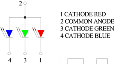

图2:Adafruit的2739 RGB LED采用宽2.5mm、高5mm的透明环氧树脂矩形透镜,并带有四根径向引线,用于在PC板上进行通孔安装。(图片来源:Adafruit Industries) 通常情况下,三个内部LED中的任何一个均可以单独使用,也可与其他LED结合使用,以产生不同的颜色。 多色RGB LED通常有三种引脚布局: 1)所有LED共用一个阳极,每个LED有一个阴极,总共四个引脚 2)所有LED共用一个阴极,每个LED有一个阳极,总共四个引脚 3)每个阳极和阴极都分配引脚,总共六个引脚 使用多色LED进行设计 Adafruit的2739 RGB LED具有一个共阳极,红色、绿色和蓝色LED的每个阴极都分配引脚,总共四个引脚(图 3)。共阳极连接到正极电源,而每个红色、绿色和蓝色LED通过接地来接通。
图3:Adafruit的2739 RGB LED具有一个共阳极,而红色、绿色和蓝色LED分别配有一个单独的阴极。(图片来源:Adafruit Industries) 如何生成多种颜色 如果某种应用只需要显示三种状态中的一种,那么使用2739 RGB LED的最简单方法是一次打开一个LED,用户可以选择红色、绿色或蓝色中的一种。 对于多种颜色,设计人员可以简单地将两种颜色组合在一起,提供以下六种颜色选项: •红色 •绿色 •蓝色 •黄色(红色 + 绿色) •青色(绿色 + 蓝色) •洋红色(红色 + 蓝色) 为了编制清晰的项目文档,显示的颜色应该清晰易辨,并且易于口头确认。例如,具有全电流的绿色LED可以在LED规格书中记录为
