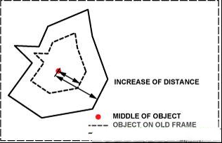

   (3) 当物体朝摄像头移动时(像素从物体中心向外扩展),这个公式的值是正的。负值意味着物体正在远离摄像头,如图4所示。

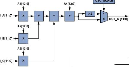

图4. 移动中物体的帧变化。 请注意,物体必须在摄像头焦距范围内。通过修改算法我们可以 主动改变焦距 以扫描更大的面积。一旦检测到物体就可以进行分段、处理和跟踪。 随着视频复杂度的增加,跟踪物体将变得更加困难,特别是有纹理的物体以及由于移动速度过快而失去锐度的物体。Jianbo Shi所著的 "Good Features to Track" 一文介绍了一些跟踪算法。当物体失去 锐度时,边缘检测将会失败。在这种情况下使用复数相关技术(如 模块匹配)—用来估算运动—或采用Yao Wang、J örn Os termann和Ya-Qin Zhang三人合著的 "Video Processing and Communications" 一书中详细介绍的其它方法仍可以完成跟踪. 由于摄像头提供的是连续的数据流,因此可以通过跟踪物体判断它的加速度和其它参数。然而,必须使用高质量的视频序列才能 获得良好的视频分析结果。当通过分析相邻像素检测边缘时,逐行扫描视频要比低质量的隔行PAL或NTSC信号具有更好的分辨率。 ADV7401 和 ADV7403 视频解码器12可以接受各种视频标准,包括逐 行模式。这两款器件能够数字化处理高达140M H z的视频信号,并且能够处理标清、增强清晰度和高清分量信号、 CVBS和图形。另外,它们还支持非标准视频模式,允许使用不太流行的标准,比如STANAG。灵活的像素输出总线允许处理 4:2:2、4:4:4 YcbCr或4:4:4 RGB格式的数据。非标准视频格式可以通过过采样或欠采样达到特定的水平宽度,详见应用笔记 AN-0978, "Component Processor Nonstandard Video Formats". 图5所示的内置色彩空间转换器(C S C) 可以转换彩色空间以满足用户要求(公式4,其中A1...A4,B1...B4,C1...C4 都是可调整的CSC参数)。YPrPb或RGB输入信号可以用可配置矩阵转换功能转换成其它格式。例如,将RGB转换成YCbCr 允许丢弃色度信息(Cb,Cr),通过使用单色图片可简化边缘检测.
   (4)

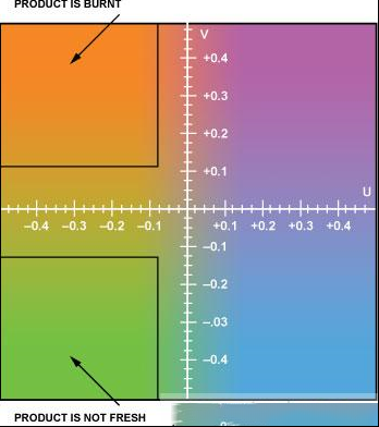

图5. 单个CSC通道(ADV7403)。 CSC非常有用。当输入为RGB或YCbCr时,色彩信息可以用色彩空间矩阵进行简单的转换。图6 给出了类似于YCbCr的YUV色彩空间。

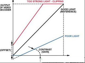

图6. 产品质量评估中使用的YUV色彩空间可以用来检测(例如)产品是否烧焦或变质了。Y(亮度)是常数。 如图6所示,色彩( 或YPrPb值 )有 助 于 检 测 产 品 质 量,例 如 是 否 烧 焦或变质。色彩空间转换在视频处理中以及与使用其它标准的 IC连接时都很有必要。A D V 74 01/A D V 74 0 3内 置 输 入多 路 复 用 器,可 以 方 便 地 切换视频源,这个特性在从一条停止的传送带切换到另一条运转中的传送带时非常有用 例子3. 调整视频检查中的白平衡和色彩平衡 开发一个从图片中提取物体的视频系统需要付出艰苦的努力,因为光线角度或强度的些许变化都会影响检验结果。视频工程师可以使用 A D V 74 01/A D V 74 0 3的增益和偏移调整功能来调整亮度与对比度,只需在传送带上增加两条很短的参考条纹(一条暗的,一条亮的)。A D V 74 01/A D V 74 0 3 的偏移和增益经调整后得到可比较的值,从而使系统可对光线颜色、角度和强度方面的变化进行补偿。
图7. 在可视区域增加小段参考条纹。 用于调整正确 白平衡 的算法非常简单。首先,取得参考条纹的 RGB(或YCbCr)值。然后,为了补偿光线变化,可以通过简单地改变器件的偏移和增益达到与参考值相同的值。这种算法可以用来: 1.取得暗条纹的RGB(或YCbCr)值2.调整偏移以匹配暗条纹的理想RGB(或YCbCr)值3.取得亮条纹的RGB(或YCbCr)值4.调整增益以匹配亮条纹的理想RGB(或YCbCr)值5.为了提高精度,可重复步骤2和步骤4 这个过程在系统开发期间尤其重要,因为它能提供正确的偏移(亮度) 和增益(对比度)—即使在光线太强或太弱的时候,如图8所示。偏移和增益寄存器可以通过I2C总线访问,从而能够实现快速自适应。

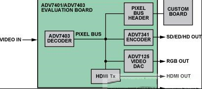

图8. 通过调整偏移和增益来补偿环境光线的变化。 色彩也可以用于参考条纹。这种补偿与白平衡类似,并得到广泛使用。不过虽然白平衡比较符合人类的感知,色彩校正却可补偿由于 不同照明引起的变化。虽然算法类似,但额外的偏移将导致暗色看起来不自然。A D V 74 01/A D V 74 0 3色彩空间转换、灵活的输出像素端口 以及偏移与增益调整寄存器允许工程师使用已经准备好的数据快速开发算法。如前所述,很重要的一点是减少视频处理所需的数据 量、尽量避免将高级算法用于简单视频。具备易访问像素端口的A D V 74 01/A D V 74 0 3评估板已可供货,它能加快新设计的启动。只需简 单地将视频捕获板插进这块评估板的像素端口即能实现视频数据的捕获(图9)。
图9. ADV7401/ADV7403评估板上的像素总线 视频编码器、视频DAC和 AD9889B HDMI 发送器被连接到同一像素总线,允许在第二个输出端口检查当前图片。ADI公司的视频解码器 包含了视频处理所需的模块,可提供鲁棒性能和稳定图片. 结束语 视频摄像头可以在工业应用中带来许多好处。当移动物体必须被分类、跟踪或记录时,这是特别重要的。带高集成度视频解码器的视 频技术和实时处理功能可以用来高效地分析移动中的传送带上面的物体或分类传送带上面的混合产品  推荐阅读: 在系统中成功运用低压差稳压器差动放大器是构成精密电流源的核心集成化芯片在相控阵beam-forming中的应用智能电池电量计如何有效改进动态血糖监视仪的电池使用寿命一张电路图,何以将白噪声讲得明明白白?要采购滤波器么,点这里了解一下价格!
