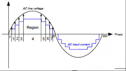

 图 1:DT3001B 管理向四组 LED 的电流传输。 根据模块的额定功率,LED 以各种串行和并行组合排列。 DT3001B 包含一个 4 级电流源,并产生一个跟随整流输入电压的阶跃输出电流波形。以这种方式管理电流可通过确保高达 0.97 的高功率因数来最大化功效,同时还确保失真(THD)低于 25%。这使得灯能够符合包括美国在内的全球主要市场的适用法规。图 2 显示 IC 产生的驱动电流波形与 AC 输入电流相匹配。表 1 描述了当输入电压从最小值变化到最大值时 DT3001B 如何打开 LED 组。
图 2:驱动电流波形区域 1 2 3 4 5 6 7 组 1 ON ON ON ON ON ON ON 组 2 OFF ON ON ON ON ON OFF 组 3 OFF OFF ON ON ON OFF OFF 第 4 组 OFF OFF OFF ON OFF OFF OFF 表 1. 当施加的输入电压达到最大值(区域 4)时,所有 LED 组都会打开。 用于 220 V 标称交流线电压的 8 W 模块包括三个阶段 LED 包含两个并联的三个串联 LED 串,并且打开 e 阶段包含一串三个 LED,如图 3 所示。根据模块的功率选择电阻 RSET,并确定最大 LED 电流。还需要电涌保护。合适的电路包括在整流二极管电桥的输入端处的串联电阻器和并联金属氧化物变阻器(MOV)。

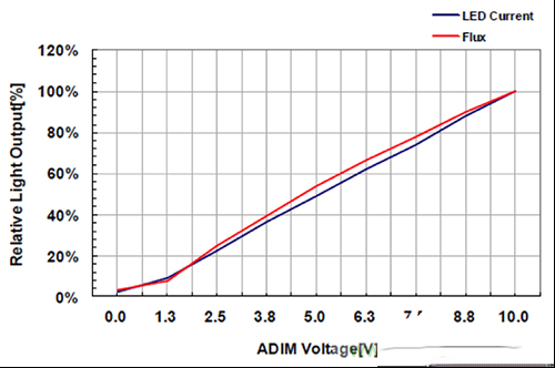

图 3:8 W 模块包含分为四个阶段排列的 21 个 MJT LED 发光器。 DT3001B IC 支持模拟调光通过向 ADIM 引脚(引脚 12)施加高达 1.5 V 的信号(最大光通量)。如果可用的调光信号是 1-10 V 信号,则通过向引脚 12 施加 1.5 V 来确保最大亮度所需的 RIN 和 RL 值可以根据以下公式计算: 依靠 AC LED 提升 LED 光引擎驱动的可靠性 在此公式中,VADIM 为 1.5 V,VIN 为 10 V. 如果 RIN 设置为 12kΩ,则 RL 所需的值为 2.1kΩ。应用这种调光方案可确保光通量在整个调光范围内紧密跟随 LED 电流,如图 4 所示。 图 4:1-10V 模拟调光范围内的调光。 图 5 显示了当调光信号从 0 V 调节到最大调光至 10 V 时,LED 电流和光通量输出如何变化最大光输出。
图 5:调光电压,LED 电流和光输出密切相关。 结论 AC LED 有望简化 LED 光引擎的驱动要求,从而提高可靠性。首尔半导体 Acrich 系列通过使用控制 IC 精心管理具有特殊属性(如高正向电压(VF))的多结(MJT)直流 LED 组,并可轻松使用典型的交流线路电压 110 来实现这一目标。美国为 -120 V,欧洲为 220-240 V. 最低外部元件要求,包括整流桥,浪涌抑制网络,包括标准电阻和 MOV,以及电流设置和调光电阻,减少组件数量和互连数量。通过这种方式,Acrich 模块简化了光引擎设计,提供了与半导体发射器相媲美的可靠性,并使设计人员能够在照明行业内建立的一些最紧凑的外形中为传统灯泡构建高性能替代品。  推荐阅读:
