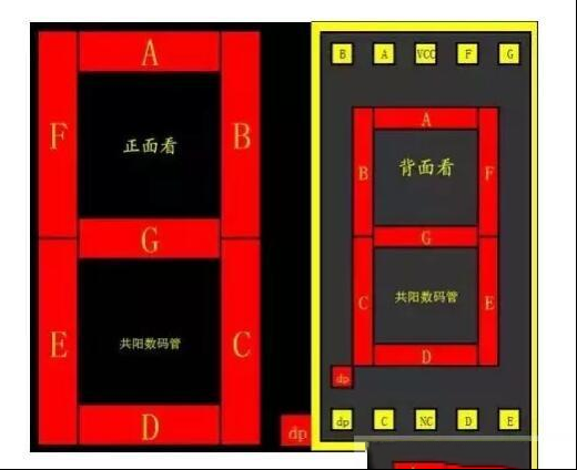

 二、电气特性 单位数码管有十个管脚,其中有8根是用来点亮a,b,c,d,e,f,dp 共8个发光二极管(原理中有介绍),3,8两个管脚为公共COM脚,它们相连通且作用相同,可接任意一根。为了更清楚介绍,贴图如下

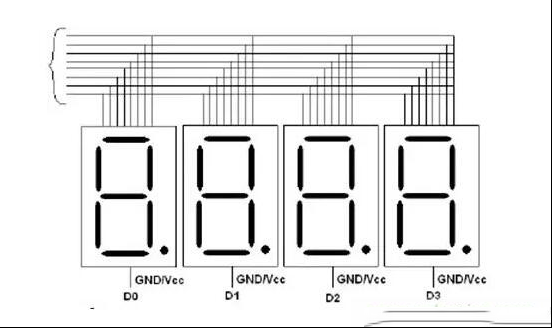

共阴数码管脚位对应图 三、驱动方式 1、静态驱动也称直流驱动。静态驱动是指每个数码管的每一个段码都由一个单片机的I/O端口进行驱动,或者使用如BCD码二-十进制译码器译码进行驱动。静态驱动的优点是编程简单,显示亮度高,缺点是占用I/O端口多,如驱动5个数码管静态显示则需要5×8=40根I/O端口来驱动,要知道一个89S51单片机可用的I/O端口才32个呢:),实际应用时必须增加译码驱动器进行驱动,增加了硬件电路的复杂性。 2、数码管动态显示接口是单片机中应用最为广泛的一种显示方式之一,动态驱动是将所有数码管的8个显示笔划"a,b,c,d,e,f,g,dp"的同名端连在一起,另外为每个数码管的公共极COM增加位选通控制电路,位选通由各自独立的I/O线控制,当单片机输出字形码时,所有数码管都接收到相同的字形码,但究竟是那个数码管会显示出字形,取决于单片机对位选通COM端电路的控制,所以我们只要将需要显示的数码管的选通控制打开,该位就显示出字形,没有选通的数码管就不会亮。通过分时轮流控制各个数码管的的COM端,就使各个数码管轮流受控显示,这就是动态驱动。在轮流显示过程中,每位数码管的点亮时间为1~2ms,由于人的视觉暂留现象及发光二极管的余辉效应,尽管实际上各位数码管并非同时点亮,但只要扫描的速度足够快,给人的印象就是一组稳定的显示数据,不会有闪烁感,动态显示的效果和静态显示是一样的,能够节省大量的I/O端口,而且功耗更低。 四、开发实例 下面讲解一下四位数码管的动态驱动显示,首先看一下接线引脚图如下。
 接下来用51单片机设计目标:通过编写c语言程序经编译连接后下载到单片机中,使四位数码管依次显示1,2,3,4 #define uchar usigned char#define uint  usigned int //位选控制端口sbit p20=P2^0;sbit p21=P2^1;sbit p22=P2^2;sbit p23=P2^3; //数码管段选编码数组,分别为显示:1,2,3,4的编码uchar code BianMa[] ={0x7,0xb,0xd,0xe}; //延时1ms函数(用于数码管动态刷新)void Delay1ms(int time); void main(){while(1){  p20 =0; //共阴极数码管低位选有效,表示已选中第一位数码管  P0 =BianMa[0];//通过I/O口P0向数码管送段选编码  Delay1ms(500);//第一位数码管显示0.5秒,然后换到第二位,依次下去,由于视觉停留和数码管余辉,所以感觉四位都在显示  p20 =1;    p21 =0;  //第二位亮  P0 =BianMa[1];  Delay1ms(500);  p21 =1;    p22 =0;  //第三位亮  P0 =BianMa[2];  Delay1ms(500);  p22 =1;    p23 =0;  //第四位亮  P0 =BianMa[3];  Delay1ms(500);  p23 =1;} //延时函数体void Delay1ms(int time{  int i,j;  for(i =time;i>0;i--)    for(j =110;j>0;j--)} 五、关于亮度和锁存器 一般来说静态驱动的亮度要高于动态驱动的亮度,但不影响使用。实际使用中为了达到更好的效果,会配合锁存器如74HC573一起使用,可以记忆先前状态数据直到有新数据覆盖。对做51单片机应用开发来说,相对LCD液晶,液晶模块编程更方便,样式更多样,但是其缺点亮度不够。这也恰恰是数码管的优势,如果做简单的计数显示,数码管是最好选择。 六、使用中注意事项 数码管的基本组成是发光二极管,因此其可以通过的电流只有几mA,接5V直流电源做测试的时候一定要串上一个几十K大小的电阻。否则,很容易烧掉,此外用万用表的测电阻档就可将其点亮,足以说明其电流之小。  推荐阅读:
