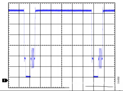

图1. 使用ADA4433-1的直流恢复电路原理图 复合视频信号说明 复合视频信号也称为颜色、视频、消隐和同步(CVBS),是电子中最复杂的波形之一。亮度信息、颜色信息和同步信 号组合形成复合视频信号。图2显示全白美国国家电视系统 委员会(NTSC)复合视频信号的典型波形。

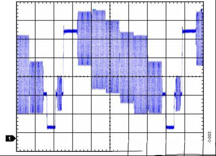

图2. 全白NTSC复合视频波形 在图2中,视频信号相当于一条水平扫描线。一条扫描线由一个有效视频部分和一个水平消隐部分组成。有效视频部分包含图片的亮度信息(亮度)和颜色信息(色度)。亮度是信号的瞬时振幅,色度是正弦波。为了识别图片的颜色(黄色、青色、绿色、品红、红色和蓝色),可比较正弦波相位和颜色同步相位间的差异。色度被施加到亮度信号上。此复合信号如图3所示,图中显示了电视彩条的扫描线。
图3. 电视彩条的扫描线 有效视频部分的幅度对应于色彩量(饱和度),色度和色同步之间的相位差表示颜色的色调。水平消隐部分包含水平同步脉冲以及位于同步脉冲上升沿后面的色同步(称为后沿)。 交流耦合 视频源通过输出电容(CS)进行交流耦合。此方法可防止设备受到潜在损坏,如电池意外短路或直流电流而导致的电源连接。CS存储电压信号的平均值。视频内容会影响视频波形的平均电压信号,例如,黑色电平随场景亮度而变化。根据视频内容,如NTSC或逐行倒相制(PAL),必须考虑一个时间常数,因为CS和放大器的高输入阻抗相结合产生的滤波器的时间常数为τ=R×CS,截止频率(fC)计算如下:
