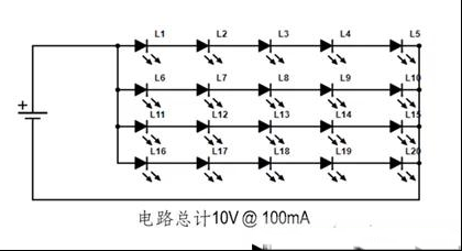

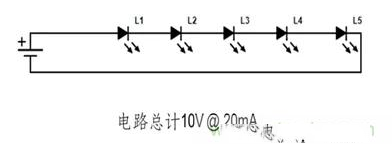

摘要: {本文由家电维修技术论坛小编收集整理资料}LED电路的接线方式决定了电路正常工作所需的电压和电流。下方两条电路使用了五个160-1445-1-ND LED。单个LED电压2V 20mA。如您所见, 每条电路所需的工作电压和电流之间存在显著差异。 各并联元件具有相同的 ...
    {本文由家电维修技术论坛小编收集整理资料}LED电路的接线方式决定了电路正常工作所需的电压和电流。下方两条电路使用了五个160-1445-1-ND LED。单个LED电压2V 20mA。如您所见, 每条电路所需的工作电压和电流之间存在显著差异。 各并联元件具有相同的电压, 但电流存在波动。如下图:
 各串联元件具有相同的电流, 但电压存在波动。如下图:
 一般说来, 大多数LED照明都使用串并联组合。如下图:
 理想情况下, 出于可靠性和照明连续性考虑, 最好将一个LED灯条串联至恒流驱动器。而较长的LED灯条通常无法使用串联电路, 因为驱动LED灯条需要非常高的电压, 而且如果LED灯条中的一个LED烧坏, 那么整个灯条都将熄灭。但如果采用组合式串并联接线, 则只有灯条的一部分熄灭, 剩余部分仍会发光。 请注意, 当一个LED或多个LED烧坏、损坏或从采用组合恒流电路的LED灯条中断路时, 剩余的LED也可能会损坏, 因为对于其余的LED而言, 原先的总固定电流可能过高。这是恒压驱动更易于使用且通常优先用于串并联组合电路的另一个原因。 来源:Digi-Key
