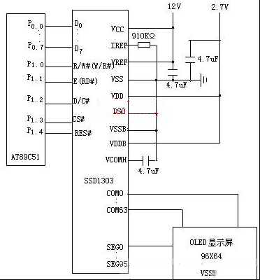

    {本文由家电维修技术论坛小编收集整理资料}随着科学技术与电子业技术的不断发展更迭,有机发光二极管如何简易并且有效的实现显示均匀、大面积发光、高亮度高分辨率发光、以及延长有机发光二极管寿命等当前亟需解决的问题,是我们未来要面对的技术挑战。今天小编给大家带来几个平日里做有源、无源oled显示驱动设计的例子,以供大家作为电子设计参考。 一、驱动控制SSD1303实现96x64点阵PM-OLED 本例子使用Solomon公司的OLED显示驱动电路SSD1303,结合AT89C51单片机实现驱动OLED显示屏的方法。SSD1303是一款集控制器、行驱动器和列驱动器于一体的专用于OLED显示控制驱动电路。 实验中OLED结构阳极材料,采用ITO(铟锡氧化物),阴极则使用Mg与其他稳定金属合金的办法Mg:Ag做阴极,以提高器件量子效率和稳定性,并可以在有机膜上形成稳定坚固的金属薄膜。 PM-OLED使用普通的矩阵交叉屏, OLED位于交叉排列的阳极和阴极中间,通过对阳极和阴极组合的选通,可以控制每一个OLED的点亮。 SSD1303芯片内部电路框图如下图1所示:

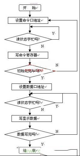

 SSD1303芯片主要由MCU接口、命令译码器、振荡器、显示时序发生器、电压控制与电流控制、区颜色译码器、和图形显示数据存储器(GDDRAM)、行驱动和列驱动组成。这种IC的专用OLED驱动方案使OLED显示性能最佳,降低了功耗。该器件采用TCP/TAB封装。具有驱动最大132×64点阵的图形显示、提供的逻辑电源为2.4~3.5V、供给OLED屏的电源为7.0~16V、列输出的最大电流为 320μA、行输入的最大电流为45mA、低电流睡眠模式小于5μA、256级对比度控制,可编程帧频、具有几个MCU接口,如68/80并行总线和串行的周边接口、132×65bit显示缓冲器、可以垂直滚动、支持部分显示、工作温度:-40 oC~ 85 oC。 整个系统由单片机、控制驱动电路SSD1303和OLED显示屏三部分组成.SSD1303与单片机接口的引脚有:DO~D7为与单片机接口的数据总线,R/W(RW#)为读写选择信号,D/C为数据/命令选择信号,CS#为片选信号,低电平有效,E(RD#)为使能信号,RES#为复位信号。单片机采用ATMEL 公司生产的低功耗、高性能的AT89C51, AT89C51与SSD1303和显示屏的硬件接线如图2所示,P1.0、P1.1、P1.2、P1.3、P1.4分别与SSD1303的 R/W(RW#)、D/C、CS#、E(RD#)、RES#相连,P0口与SSD1303的数据总线相连。其它引脚的连线VCC接12V,VDD接 2.7V,VSS接地等。下面通过程序来控制这些引脚,从而使OLED显示需要的汉字或图形。主程序软件流程图如图3所示。
图2 单片机AT89C51与SSD1303和显示屏的硬件接线

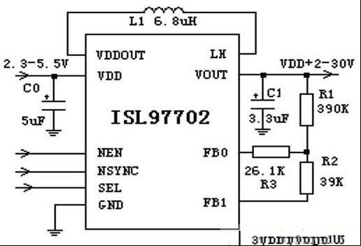

图3 主程序软件流程图 二、台湾普诚PT6807/PT6808无源矩阵驱动方式 本案例采用ISL97702便携式产品的DC/DC直流升压电源电路,输入电压2.3~5.5V,输出电压根据负载轻重在2~30V范围内可调;OLED显示驱动采用PT6807和PT6808构建的无源矩阵驱动方式,适用于单色小尺寸OLED的显示驱动。 只所以选择ISL97702作为电源IC,需要考虑器件运行在最高效率的同时,尽可能的降低功耗并延长电池工作时间。ISL97702具有一种突发模式以及双输出电压选择功能,用以在轻载电流下保持转换器的效率和电源的节约。并且ISL97702还具有浪涌电流限制、短路保护和关机期间负载隔离等功能。ISL97702的DC/DC直流升压电源电路图,如下图所示:

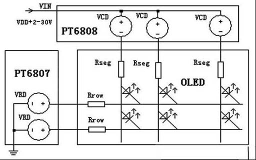

基于ISL97702的DC/DC直流升压电源电路图 OLED显示屏像素点,按行、列排成矩阵,显示图像时,按行扫描或按列扫描,无源矩阵的基本结构框图,如下所示:
无源矩阵基本结构框图 其中
