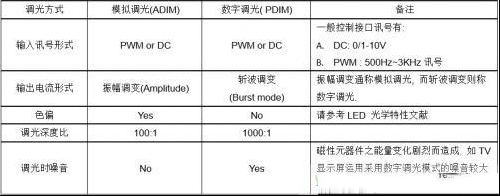

Table 1. IEC-61000-3-2(2014) Table 2-Limits for Class C equipment 近年来对于智能灯具之发展,调光型电源将是未来的运用技术趋势,其调光基本方式如下:

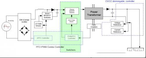

Table 2. 调光系统之概念比较  LED 驱动电源处于调光状态时,是否还需满足IEC-61000-3-2(2014)Table2的要求? 结论: 不是必需。原因1). 现今标准规范并没有针对LED灯具于调光下的谐波电流条件限制,2). 依市场智能产品分析比较LED 驱动于满载和轻载(调光)下因谐波产生的电力系统损失来计算,发现调光下的电力损失还是会低于规范中满载的电力损失,依据满载条件下各谐波电流峰值的上限值做判断基础都可符合,故分析LED 驱动于轻载条件下并不一定要符合Harmonic current 谐波电流Table 2要求。 但未来智能照明时代的技术发展持续为主要课题之一。 积极推动高能效创新的通嘉科技,在智能调光运用之电源设计需求上可提供一个高功率因数, 高效率, 低谐波, 无频闪,次级反馈的设计方案 -- LD7792S/N/O 系列产品。基础结构如下:
FIG 1. LD7792S/N/O 之系统架构图标 功率因数校正(PFC)之升压转换单元目前世界主要国家和机构都对LED驱动器在功率因数或总谐波失真上提出了相应的规范,比如国际电工委员会提出的IEC 61000-3-2、欧盟的EN61000-3-2、日本的JIC-C-61000-3-2、中国的GB 17625.1等标准。美国
