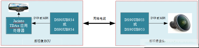

    {本文由家电维修技术论坛小编收集整理资料}车镜中的物体比其看起来更近——这一信息是经过验证的真实安全警告,几十年来一直提醒着驾驶员们,后视镜所反映的视野与现实稍有差距。尽管有其局限性,但车镜仍是汽车上的重要设备,可帮助驾驶员掉头或变道。然而,如今先进的驾驶辅助系统(ADAS)超越了车镜的反射,通过摄像头为驾驶员提供了基于驾驶座位的扩展视角。 摄像监控系统(CMS)也被称为电子镜或智能镜,旨在以摄像头和显示屏的形式提供车镜体验。想象一下,看着后视镜显示屏,就能看到车后的全景。当您看着侧视镜时,您会看到一个可显示您旁边车辆的高分辨率显示屏。这些情景正在成为现实,其他功能(如盲点监测系统和停车辅助系统)也正在成为现实。 了解当前从车镜到CMS的转换非常重要。如今的车辆系统中已将ADAS功能用于车镜,这并不为奇。过去十年中,大多数新车都在车辆后部增加了一个摄像头,或者将摄像头安装在现有的后视镜上,并在车内安装了显示屏,以便为驾驶者提供车辆后方或侧面的不同视角。 图1显示了这款后视摄像头和显示系统的布线。后视显示屏嵌入后视镜,电缆通向车辆后部。

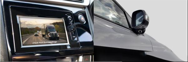

图1:后视镜显示屏和后视摄像头,用于全景或后视 因为摄像头位于车镜上,所以侧视镜有所不同。侧视镜仍然用于查看,但是通常而言,当驾驶员开启方向灯或倒车时,其摄像头才会工作。在转弯或变道期间,摄像头向仪表板上的信息娱乐显示屏输出视频传送,并可能显示与侧视镜本身稍有不同的角度,如图2所示。
图2:信息娱乐显示屏上显示带摄像头的侧视镜 之前已经说明了当前采用车镜与摄像头和显示屏相结合的CMS配置,值得注意的是,通过在车辆后部安装一个或两个摄像头,可以实现CMS后视镜更换。 从车辆后方来看,成像器的视频数据输入到TI的DS90UB933并行接口串行器或具有摄像串行接口(CSI)-2的DS90UB953串行器。然后将这些数据通过平板显示器(FPD)-Link III同轴电缆串行到DS90UB934或DS90UB954解串器,然后输出到应用处理器进行视频处理(例如JacintoTM TDAx处理器),然后显示在后视镜显示屏上。如果显示屏远离Jacinto应用处理器,则需要显示接口串行器和解串器将数据通过同轴电缆再次路由。您可以分别使用DS90UB921和DS90UB922红绿蓝(RGB)格式串行器和解串器,或者,如果您要应用更高分辨率的显示屏,则可以使用DS90UB947和DS90UB948开路低压差分信号显示接口(LDI)器件。 图3显示了在使用应用处理器的板载显示屏时这些设备之间的连接。
