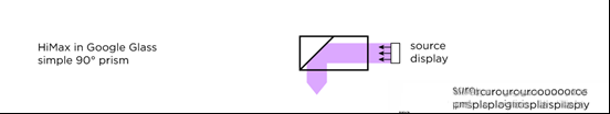

 本文不是一篇学术论文,而是一篇易懂的概述。为读者提供对波导市场的基本了解,让读者感受到光学领域的进步是如何慢慢改变智能眼镜市场格局的。 近眼光学基础知识 大多数熟悉智能眼镜的人对GoogleGlass中使用的显示器都会有一个大致的了解,它的结构非常简单:眼镜侧面的电子设备上装有一个微型显示器(具体的是一款硅基液晶显示器),该微型显示器的出光指向一个90°的转向棱镜,借此可以将显示光束投射到眼镜佩戴者的右上方视野。在这种情况下,微型显示器和棱镜元件构成了一个光学单元,如下图所示,该光学组合单元由奇景光电(HiMax,来自台湾的一家光学部件OEM厂)供应。

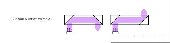

 现在,想象一下两个这样的90°转向棱镜并排放置,如下图所示。这样的棱镜设置可以将微型显示器所显示图像旋转180°,也可以转动其中一个实现显示图像在同样方向上的左右偏移。这里,我们以最简单的形式展示,当我们在光波导器件上考虑这一效果时,这种显示转向会是一个重要的原则。

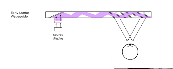

 光波导基础知识 光波导本身并不是一项新技术,基于光波导技术的显示器使用相同的技术制造,它允许单向的光波沿光纤传播。当您从侧面看光纤时,您无法看到光线,而只能看到最后传出的光点。光波导透镜同样使用单向光波的这种特性来引导光波从一端到另一端地通过透镜或平面(平面波导)。 LumusOptics(来自以色列的军事工业研究)最先商业化了一些最基本的光波导,它最近也成为Daqri和Atheer的OEM供应商。
