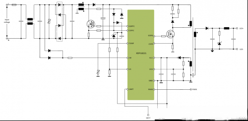

图1 英飞凌数字控制器 2.XDPL8221 系统概述 典型的XDPL8221系统原理如图2所示,XDPL8221高度集成临界模式PFC和原边控制准谐振反激控制器,大大减少了系统元器件数量。两级方案减小了输出纹波,降低了单独一级对设计余量的要求,进一步降低了成本。 XDPL8221集成THD优化算法,使得系统具有很高的PF值和很低的THD值。独特的恒压,恒流,限功率控制模式自由切换,提供了极高的带载灵活性,系统设计研发者可以最大限度的利用系统硬件能力。 芯片内的OTP单元存储系统的参数,例如输出电流,输出电压,最大输出功率,保护模式等等。参数可以在研发阶段或者量产产线上进行重新配置,这使得用户在不更改硬件参数的情况下,生成不同的机种,达到真正的一个平台多机种的目的。 低待机功耗的需求在照明应用中越来越多,待机要求越来越低,XDPL8221低至100mW的待机功耗树立了行业的新标杆。 此外,内部和外部的自适应过温度保护功能以及其他的保护功能一起守护着系统的安全可靠。

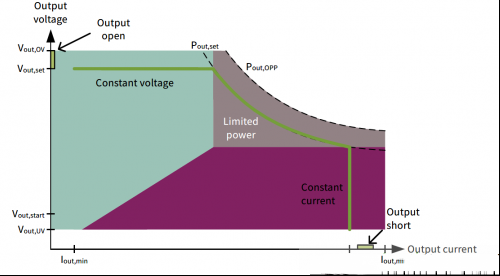

图2 XDPL8221典型系统 下面的章节将主要介绍XDPL8221精准原边控制的原理,PF/THD优化的算法,调光性能,保护功能,以及独特的实时通讯功能。 2.1 XDPL8221原边控制原理及精度 XDPL8221原边控制的典型波形图,系统通过检测反激变压器原边峰值电流来计算次级电流及过流保护。通过检测辅助绕组的反射电压来计算次级电压,在退磁时间结束时,通过侦测ZCD脚位的电压值即可算出此时输出电压值。在已知输出电压和电流的基础上,通过软件的算法实现限功率控制。 如图4所示为XDPL8221输出特性曲线, 在恒压段,此时电源工作在恒压区,输出电流根据负载状态需低于一定值。在恒流段,此时电源工作在恒流点上,输出电压需低于一定值,用来保证整个系统的输出功率在控制范围内。 在限功率段,电压和电流之乘积需小于或等于设定的最大输出功率。在限功率模式下,其限功率的精度在2%以内。限功率模式应用比较适合驱动COB灯珠。

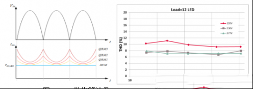

 图4 XDPL8221 输出特性曲线 2.2 XDPL8221 系统输入PF值和THD 值 XDPL8221内部集成了THD优化功能,使得THD在整个输入电压范围内和很宽的输出功率情况下都保持优秀的THD性能。
图5 THD优化算法及50W demoboard THD 测试结果 图5右所示为实测的THD曲线。从曲线可以看出,全电压输入状态下,在30%负载到100%负载范围内,THD都能够做到低于12%,同时也能够满足EN61000-3-2标准要求。  推荐阅读: 头一次见文章把精密电阻说得这么细致技术创新弥补EMI短板,磁隔离欲鱼与熊掌兼得看这里,继电器应用的那些事儿锂离子电池的核心技术原来是它!集成电路技术的根本——晶体管的故事要采购晶体么,点这里了解一下价格!
