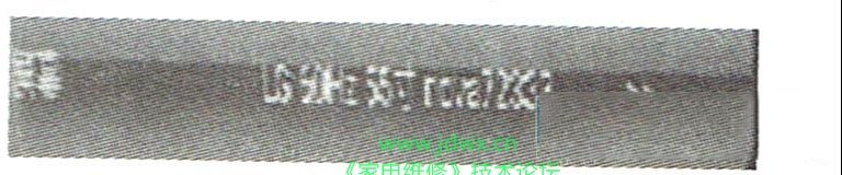

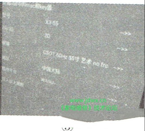

摘要: 收到同行送来的故障机壹台乐视X3 55液晶电视,更换主板后显示双屏,如图1所示。该故障的原因是新主板内置的屏幕参数对应的是LG屏(如图2所示),而实际所用屏为华星光电屏。怎么修理:进入总线(按信号源键后 依次按2580键 ...
    收到同行送来的故障机壹台乐视X3 55液晶电视,更换主板后显示双屏,如图1所示。该故障的原因是新主板内置的屏幕参数对应的是LG屏(如图2所示),而实际所用屏为华星光电屏。怎么修理:进入总线(按信号源键后 依次按2580键进入工厂模式),将屏参改为“华星光电”即可,如图3所示。
