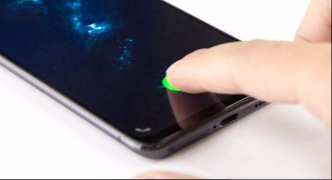

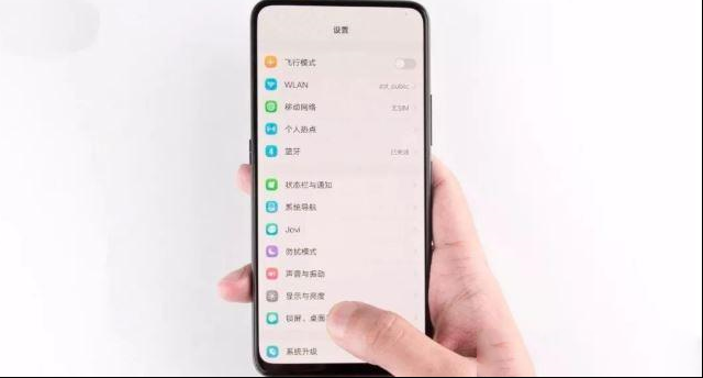

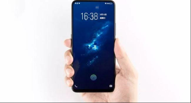

 vivo NEX旗舰版配备了6.59英寸超大刘海屏幕,分辨率2316*1080。并且该机还支持第三代屏下指纹识别技术,根据官方说法,相比前代指纹图像精度提升50%。
 屏幕采用OLED材质,色彩艳丽,尤其对明暗的表现要比传统LCD屏幕更加鲜明,且拥有出色的功耗表现。由于顶部隐藏了各种传感器,所以顶部屏幕可以做到与边框近乎一致的宽度。

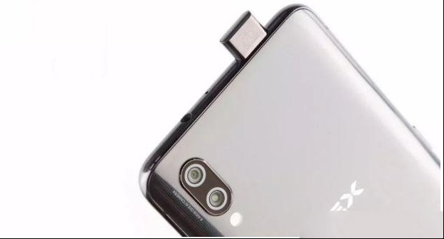

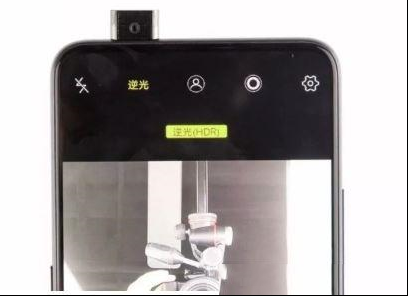

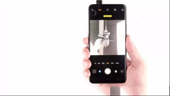

 前置摄像头并非裸露,而是被放在与机身颜色协调的舱体内。正面的防护玻璃表面有绿色的抗折射镀膜,下面还加入了点阵纹理装饰,仔细看的话还可以发现镜片的边角还采用了圆角的处理。

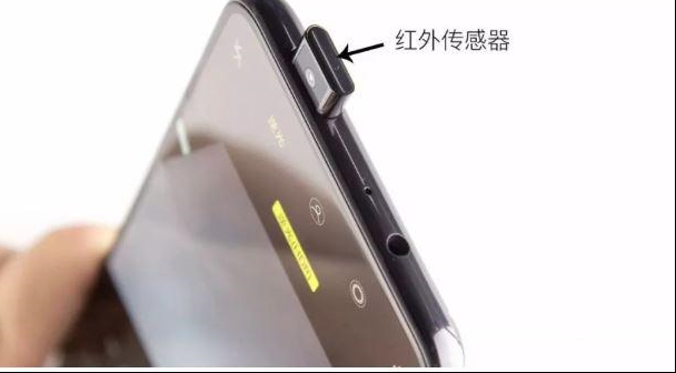

 摄像头顶部采用椭圆形设计,您如果仔细观察,还会发现有个圆形印记,这个不难猜测,是该机的红外收发装置。所以其实升降结构里面不仅藏着摄像头,还有其他元件,定制程度非常高。
 摄像头背部还印着一个logo,logo下方写着AUTO LIFTING(自动升降)不清楚这是供应商的名字(网上没查到)还是只是对这个摄像头功能的标注。

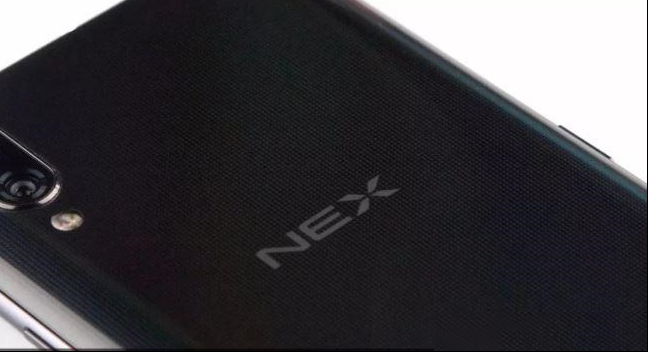

 实测这枚弹出式前摄的厚度仅为4.45mm。这个厚度几乎就是普通前摄的厚度了,然而他却还有外壳包裹,所以推测内部的摄像头单元应该是经过特殊定制的。 参数方面,该机前摄拥有800W像素,F2.0光圈。由于体积限制,所以并没有那么抢眼。但从拍照体验上来讲,他的表现还是可圈可点的。我们随后会深度拆解这枚摄像头一探内部结构! NEX旗舰版的机身背部采用曲面玻璃材质,后置双摄设计在机身左上角,摄像头下方还有一枚双色温闪光灯。
 仔细观察背壳,你会发现表面玻璃内部有看起来非常立体的菱形花纹,当机器变换角度时,他们会反射不同色彩过度的光泽,vivo管这层镀膜叫全息幻彩工艺,大家戏称
