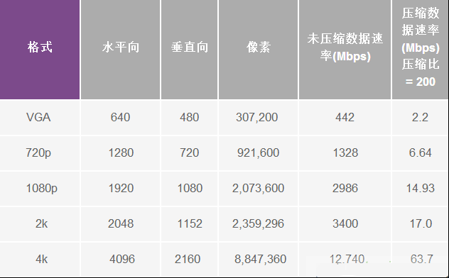

图1. 无线视频传输示意图。 需要传输多少数据 表1列出了未压缩数据速率和压缩数据速率之间的显著差异。通过使用高效视频编码 (HE VC) 技术,也就是H.265和MPEG-H第2部分,可以降低数据速率并节省带宽。H.264是目前最常用于录像、压缩及视频内容分布的格式。它体现了视频压缩技术的巨大进步,并且在未来有可能接替现已广泛使用的AVC(H.264和MPEG-4第10部分)技术。
 表1总结了不同视频格式下的未压缩和已压缩数据速率。其假设 条件是视频的位深度为24位,帧速率为60 fps。在1080p的例子中, 压缩后的数据速率为14.93 Mbps,这样的数据率才会更加容易地被 基带处理器和无线物理层进行处理。 表1. 压缩数据速率

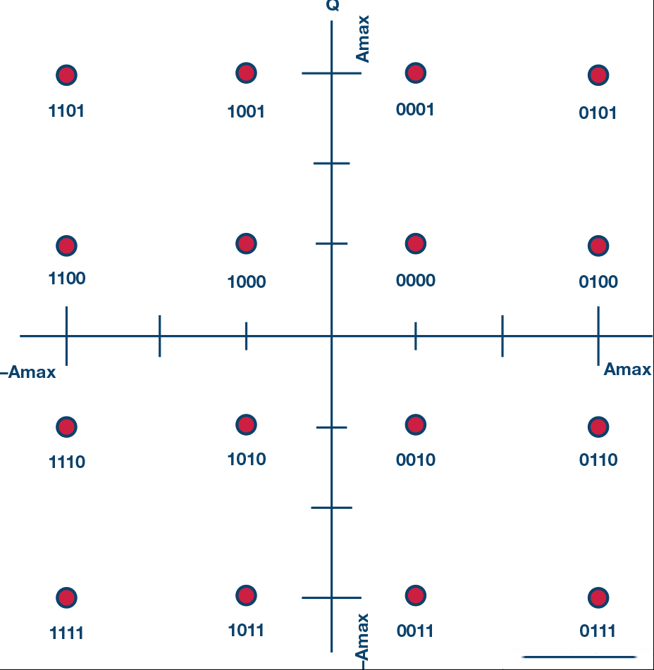

 信号带宽 通过改变采样速率、数字滤波器和抽取参数,AD9361/AD9364可支持的通道带宽范围为低于200 kHz到56 MHz。AD9361/AD9364为 零中频收发器,具有用来发射复数数据的I通道和Q通道。复数数据含有实部和虚部,分别对应I通道和Q通道,它们位于同一频带上,因此其频谱效率是单通道频谱效率的两倍。压缩视频数据可以映射到I和Q通道以创建星座点,也就是符号。图2显示了一个16QAM的例子,每个星座点符号代表四个二进制比特。
图2. 16 QAM星座图。4

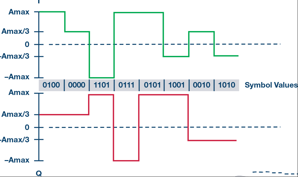

图3. 星座图中I和Q数字波形。4

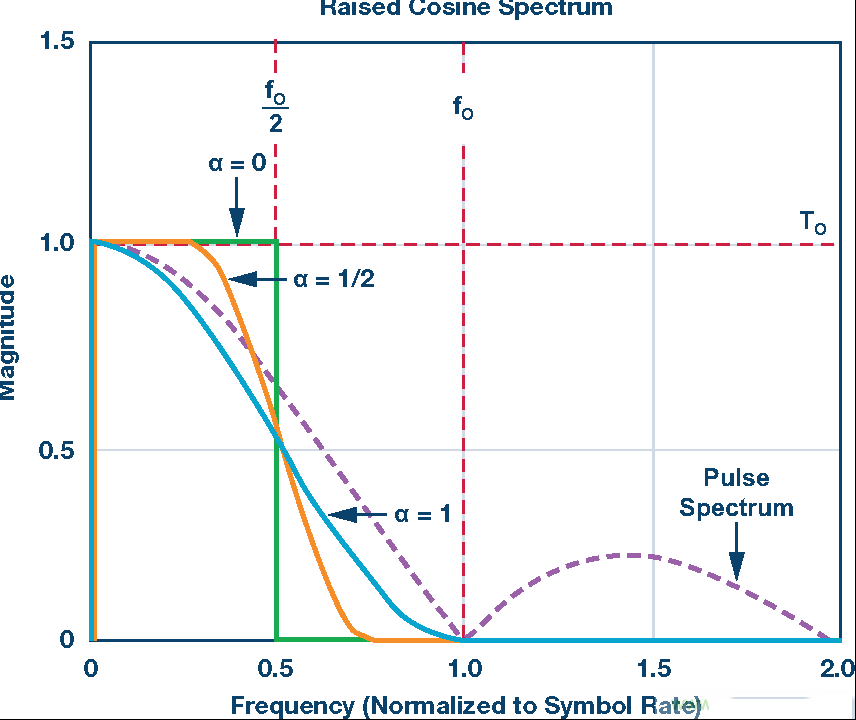

图4. 脉冲整形滤波器响应。4 对于单载波系统,I和Q数字波形在进入DAC之前需要通过脉冲整形滤波器,使所传输的信号在有限带宽内成形。脉冲整形可使用FIR滤波器,滤波器响应如图4所示。为了确保信息逼真度,必须满足对应于符号速率的最小信号带宽。符号速率与压缩视频数据成正比,如下式所示。对于OFDM系统,应使用IFFT将复数数据调制到各个子载波上,使其在有限带宽内传输信号。

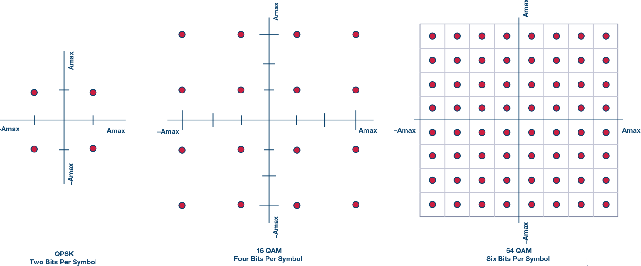

 每个符号对应的位数取决于调制阶数。

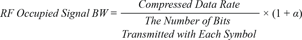

图5. 调制阶数。 所占用信号带宽为
 其中α表示滤波器的带宽参数。 根据前面的公式,可以推导出

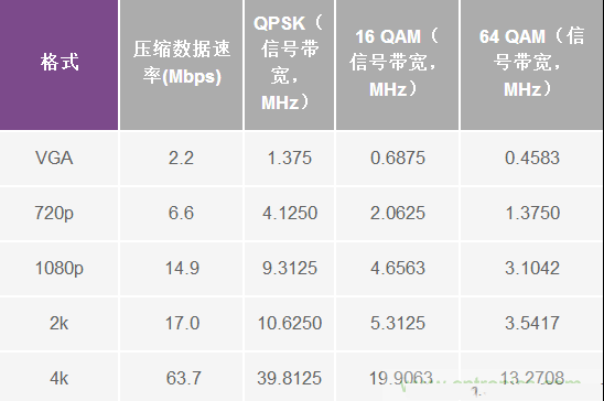

 从而,我们可以计算出RF占用信号带宽,如表2中的总结所示。 表2.各种调制阶数的RF占用信号带宽 (α = 0.25)

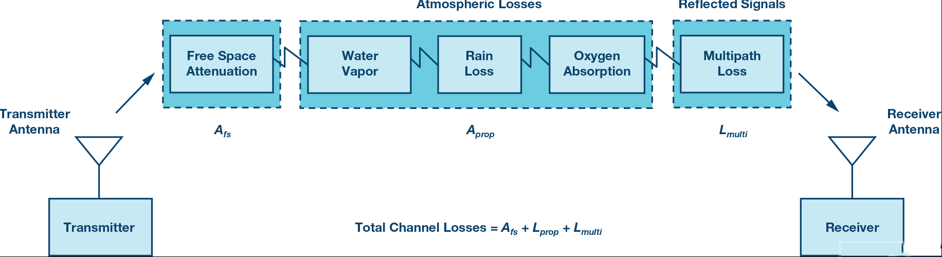

 AD9361/AD9364可实现56 MHz信号带宽,支持表2中所有视频格式的传输,并且支持更高的帧速率。高阶调制占用的带宽更小,每个码元可表示更多的信息/位,但是解调所需的信噪比 (SNR) 更高。 传输距离和发射器功率 在无人飞行器等应用中,最大传输距离是一个关键参数。但是,保持通信不中止同样很重要,即使距离较小时也是如此。氧气、水和其他障碍物(自由空间衰减除外)可能会使信号衰减。 图6显示了无线通信通道损耗的模型。
图6. 无线通信通道损耗模型。5 通常将解调或恢复发射器信息所需的最小输入信号 (Smin) 作为接 收器灵敏度。获得接收器灵敏度后,结合某些假设条件可计算出 最大传输距离,如下所示:
 (S/N)min表示处理信号所需的最小信噪比 NF表示接收器的噪声系数 k表示玻尔兹曼常数,1.38 × 10–23 joule/k T0表示接收器输入的绝对温度(开尔文) = 290 K B表示接收器带宽(单位Hz) 参数(S/N)min与调制/解调阶数相关。在相同的信噪比下,低阶调制可得到更低的误码率,而在相同的误码率下,高阶调制需要更高的信噪比来解调。因此,如果发射器离接收器很远,则接收到的信号较弱,信噪比不足以支持高阶解调。为了使发射器保持在线状态,并使视频格式保持同一视频数据速率,则基带应使用低阶调制,其代价是增加带宽。这样有助于确保接收到的图像清晰不模糊。幸运的是,我们可通过具有数字调制和解调功能的软件定义无线电来改变调制方式。上述分析基于这样的假设条件:发射器的RF功率保持恒定。在天线增益相同时,较大的RF发射功率将能达到更远处具有相同接收灵敏度的接收器,尽管如此,最大发射功率应符合FCC/CE辐射标准。 此外,载波频率也会对传输距离产生影响。当波在空间中传播时,会发生散射损耗。自由空间损耗可由下式确定

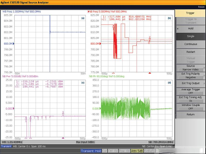

 其中R为距离,λ为波长,f为频率,C为光速。因此,在相等的自由空间距离上,频率越高,损耗越大。例如,相较于2.4 GHz,载波频率为5.8 GHz时在相同传输距离上的衰减将超过7.66 dB。 RF频率和频率切换 AD9361/AD9364输出覆盖70 MHz至6 GHz的可编程频率范围。这将能满足大多数NLOS频率应用,包括不同类型的特许执照和免执照频段,比如1.4 GHz、2.4 GHz和5.8 GHz。 2.4 GHz频段已广泛用于Wi-Fi、Bluetooth®以及物联网 (IoT) 短程通信,因此变得越来越拥挤。该频段用于无线视频传输和控制信号将会增大信号干扰的几率和不稳定性。从而导致无人飞行器陷入不良情况,这些情况往往十分危险。使用频率切换技术保持干净的频率通道,将确保数据和控制连接更可靠。当发射器觉察到拥挤频率时,它会自动切换到其他频带。例如,两架同时使用相同频率并且近距离工作的无人飞行器将会相互干扰对方的通信。自动切换LO频率并重新选择频带将有助于维持稳定的无线链路。在上电期间自适应选择载波频率或通道是高端无人飞行器的一个杰出特性。 跳频 广泛应用于电子对抗 (ECM) 的快速跳频技术也有助于避免干扰。通常情况下,如果我们想要跳频,PLL需在程序执行后重新锁定。该过程包括写频率寄存器,然后经过VCO校准时间和PLL锁定时间,因此跳频间隔约为几百微秒。图7显示了跳频发射器的LO频率从816.69 MHz跳变至802.03 MHz的例子。AD9361用于正常频率变化模式,发射器RF输出频率从814.69 MHz跳变至800.03 MHz,参考频率为10 MHz。跳频时间通过E5052B测得,如图7所示。根据图7b,VCO校准和PLL锁定时间约为500 μs。信号源分析仪E5052B可用来捕捉PLL的瞬态响应。图7a显示了瞬态测量的宽带模式,而图7b和7d以显著高分辨率显示了跳频时的频率和相位瞬态测量值。6图7c则显示了输出功率响应。
图7. 频率从804.5 MHz跳变至802 MHz,历时500 μs。 500 μs对于跳频应用来说是一段很长的时间间隔。不过,AD9361/ AD9364支持一种快速锁定模式,通过将合成器编程信息集(称为 配置文件)存入器件寄存器或基带处理器的存储空间,可使该过 程比正常频率变化更快。图8显示了通过快速锁定模式使频率从 882 MHz跳变至802 MHz的测试结果。根据图8d的相位响应,该时 间可缩短至20 μs以下。相位曲线参照802 MHz的相位绘制。由于频 率信息和校准结果均已保存在配置文件中,因此省去了SPI写入时 间和VCO校准时间。我们可以看到,图8b显示了AD9361/AD9364的 快速跳频性能。
