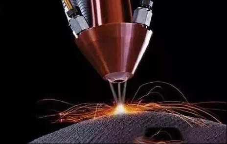

 激光焊接是利用高能量密度的激光束作为热源,使材料表层熔化再凝固成一个整体。热影响区域大小、焊缝美观度、焊接效率等,是判断焊接工艺好坏的重要指标。激光焊接相比传统点焊和弧焊,具有热形变小、效率高、精密度好等众多优势,只是目前价格相对较贵,渗透率较低。 手机内部结构精细,利用焊接进行连接时,要求焊接点面积很小,普通焊接斱式难以满足这种要求,因此手机中主要零部件之间的焊接大多采用激光焊接。在不锈钢中框再次回归苹果手机之后,焊接也成为了iPhone内部中板与外壳连接的不二之选。除了手机内部构造,手机上的很多芯片元器件,也必须使用激光设备来完成。 随着苹果、三星的手机采用金属中框结构,更多品牌手机也加入了金属中框行列。由于玻璃后盖的某些机械支撑能力和塑形能力弱于金属材料,摄像头等零部件仍需要金属小件作为支架,金属中框中的结构小件能解决此类问题。 结构小件的引入意味着焊接工艺的增加,当然也只有激光焊接能够胜任。 激光蚀刻:高精度剥离,离不开激光 激光蚀刻主要是手机屏幕导电玻璃的激光蚀刻。其作用是在一整块的导电材料上,通过激光蚀刻工艺,将其隔离开,这种工艺的精度要求高,人眼是无法识别的,需要借助放大镜才能看,他的蚀刻精度是正常人头发直径的几分之一。 LDS激光直接成型:激光一次成型,最大程度节省空间 LDS激光直接成型技术,现今已广泛用于智能手机的制造中。其优势在于,通过使用激光直接成型技术标刻手机壳上的天线轨迹,不管是直线、曲线,只要激光能到的地方,都能打造3D效果,能最大程度地节省手机空间,而且能够随时调整天线轨迹。这样一来,手机就能做得更轻薄、更精致,稳定性和抗震性也更强。 手机的激光应用:投影、传感、对焦无所不能,未来或会实现远距离充电
