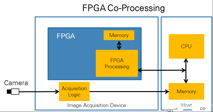

在研究哪种类型的算法最适合哪个处理元件之前,您应该了解每个应用最适合的架构类型。在开发基于CPU和FPGA的异构架构的视觉系统时,需要考虑两个主要的使用情况:嵌入式处理和协处理。如果是FPGA协处理,FPGA和CPU将共同工作,共享处理负载。这种架构最常用于GigE Vision和USB3 Vision相机,因为它们的采集逻辑最好是在CPU上实现。您可以使用CPU采集图像,然后通过直接存储器访问(DMA)将其发送到FPGA,以便FPGA可以执行诸如滤波或颜色平面提取等操作。然后,您可以将图像发送回CPU以进行更高级的操作,例如光学字符识别(OCR)或模式匹配。在某些情况下,您可以在FPGA上实现所有的处理步骤,并只将处理结果发送回CPU。这使得CPU可以将更多的资源用于运动控制、网络通信和图像显示等其他操作。
图1.在FPGA协处理中,图像使用CPU进行采集后,通过DMA发送到FPGA,然后由FPGA对图像进行处理。

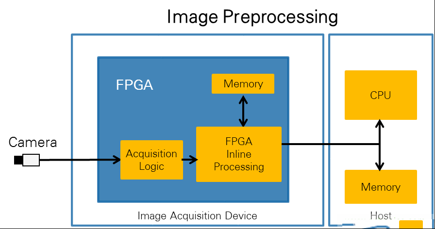

在嵌入式FPGA处理架构中,您可以将相机接口直接连接到FPGA的引脚,以便像素可直接从相机发送到FPGA。这种架构通常与Camera Link相机一起使用,因为它们的采集逻辑易于使用FPGA上的数字电路来实现。这个架构有两个主要的好处。首先,与协处理一样,在FPGA上执行预处理功能时,可以使用嵌入式处理将部分工作从CPU转移到FPGA。例如,在将像素发送到CPU之前,可以在FPGA上执行高速预处理,如滤波或阈值处理。这也减少了CPU必须处理的数据量,因为CPU上的逻辑只需捕获感兴趣区域的像素,这最终提高了整个系统的吞吐量。这种架构的第二个好处是可以在不使用CPU的情况下直接在FPGA内进行高速控制操作。FPGA是控制应用的理想选择,因为它们可以提供非常快速且高度确定的循环速率。其中一个例子就是高速分类,其中FPGA向执行器发送脉冲,当脉冲通过执行器时,执行器会对零件进行剔除或分类操作。
图2.在嵌入式FPGA处理架构中,您可以将相机接口直接连接到FPGA的引脚,以便像素可直接从相机发送到FPGA。

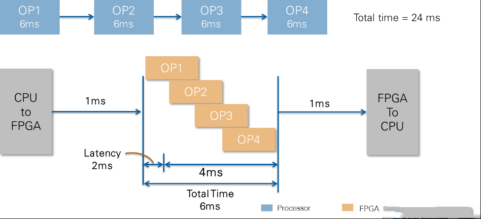

在对构建异构视觉系统的不同方式有了基本了解,您可以看一下在FPGA上运行的最佳算法。首先需要了解CPU和FPGA的工作原理。为了解释这一概念,我们假设一个理论算法可对图像执行四个不同的操作,然后看一下这四个操作部署到CPU和FPGA上时分别是如何运行的。
CPU按顺序执行操作,因此第一个操作必须在整个图像上运行结束后,第二个操作才能启动。在本例中,假设算法中的每个步骤在CPU上运行需要6ms;因此,总处理时间是24毫秒。现在考虑在FPGA上运行相同的算法。由于FPGA本质上是大规模并行的,所以该算法中的四个操作可以同时对图像中的不同像素上操作。这意味着接收第一个处理的像素仅需2ms的时间,处理整个图像需要4ms的时间,因而总处理时间为6ms。这比CPU的执行速度快得多。即使使用FPGA协处理架构并将图像传输到CPU,整个处理时间(包括传输时间)也比单独使用CPU要短得多。
图3.由于FPGA在本质上是大规模并行的,因此相比CPU,可显着性能提升。

那么,为什么不在FPGA上运行每个算法呢?尽管FPGA比CPU更有益于视觉处理,但是要享受这些优势也要做出一定的权衡。例如,考虑CPU与FPGA的原始时钟频率。FPGA的时钟频率在100~200MHz数量级。很显然,FPGA的时钟频率低于CPU的时钟频率,CPU可以轻松地在3GHz或更高的频率下运行。因此,如果一个应用需要一种必须迭代运行的图像处理算法,并且不能利用FPGA的并行性,那么CPU能够更快地进行处理。前面讨论的示例算法在FPGA上运行可以获得20倍的速度提升。该算法中的每个处理步骤同时对各个像素或一组像素进行操作,因此该算法可以利用FPGA的并行优势来处理图像。然而,如果算法使用诸如模式匹配和OCR这样的处理步骤,这些要求立即分析整个图像,这时候FPGA的优势就比较勉强了。这是由于缺少处理步骤的并行化,以及需要大量内存进行图像与模板之间的比对分析。虽然FPGA可以直接访问内部和外部存储器,但通常情况下,FPGA可用的存储器数量远不及CPU可用的数量,或是这些处理操作所需的数量。
