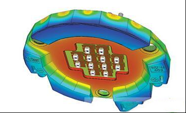

        在这里,我们将重点讨论散热挑战,以及热模拟如何帮助开发团队开发出可靠的、符合外形尺寸和性能的产品(图1)。
图1. 热模拟A灯以及成品 (图片来源:Future Facilities Limited)
        事实上,LED灯的使用寿命(通常在25000-50000小时之间)并不能完全实现,固态照明产品性能有时会随着时间的推移而退化。性能(光输出的质量和数量、使用寿命、颜色维持和其他参数)与灯具或替换灯内的温度密切相关。对于给定的环境,灯具的设计如何有效地消散内部产生的热量与温度直接相关。

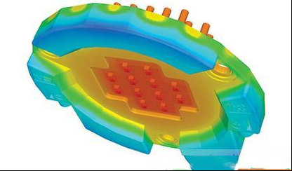

       LED灯具设计师所面临的挑战是如何将所有这些东西都放在可用的空间中,同时确保成品内部和外部关键点的温度保持在可接受的范围内。这时候,热模拟就能起到作用,特别是在整个设计过程中。图2示出了在热模拟下有良好散热的芯片模块范例。
图2. 热模拟表明,这些芯片模块显示出良好的热管理特性。(图片来源:Future Facilities Limited)
