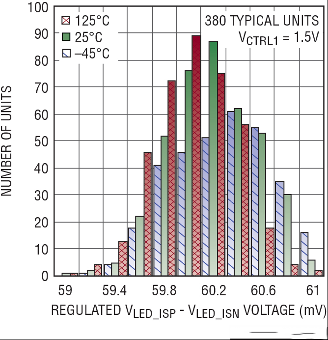

图 1 显示了当模拟控制输入为 0V 时,随温度变化 LT3744 失调电压的生产一致性,在这里,典型器件数量为 380 个。凭借误差放大器的低失调,控制环路在 1/20 标度模拟调光时,能够实现 ±10% 的典型准确度。图 2 显示了当控制输入等于 1.5V 时,稳定电压在多个 LED 电流检测引脚上的分布。满标度范围的准确度好于 ±3%,这相当于在 60mV 满标度调节电压时准确度为 ±1.8mV。
图 1:VCTRL = 0V 时,LT3744 中的 LED 电流调节放大器之典型失调电压为 ±300µV
NUMBER OF UNITS:器件数量
380 TYPICAL UNITS:典型情况为 380 个器件
REGULATED VLED_ISP – VLED_ISN VOLTAGE:稳定的 VLED_ISP – VLED_ISN 电压
图 2:在满标度电流和 VCTRL = 1.5V 时,LED 电流调节环路的典型准确度为 ±1.7%。

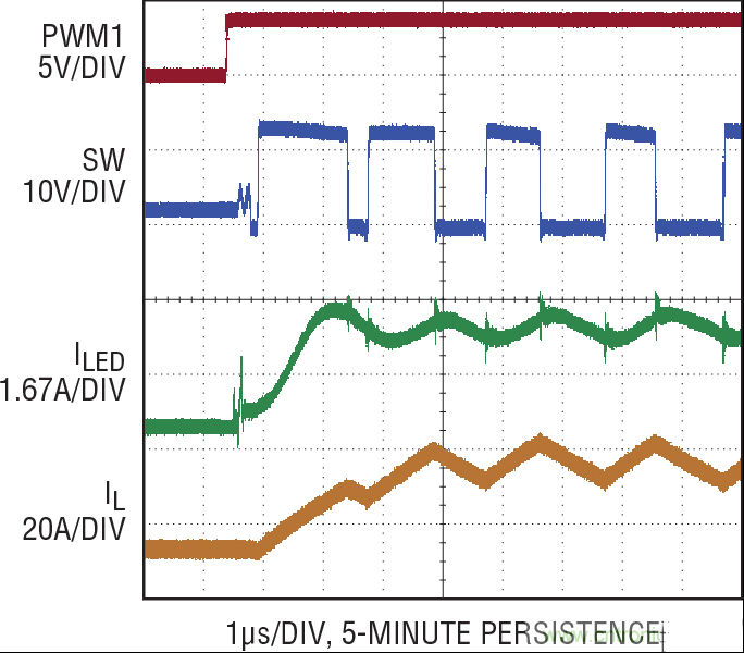

衡量 LED 驱动器性能的最重要指标之一是 LED 电流在 PWM 调光时的恢复速度。在 PWM 接通信号上升沿之后的头几个开关周期中,驱动器的表现对最终产品的质量有很大影响。LT3744 采用专有 PWM、补偿和时钟同步技术,提供无闪烁性能,甚至在驱动 LED 至 20A 电流时也是如此。
图 3 显示了用 12V 电源向红光 LED 提供 20A 电流时,在 5 分钟时间内 LED 电流的恢复情况。开关频率为 550kHz,电感器为 1µH,PWM 调光频率为 100Hz,接通时间为 10µs (1000:1 调光比)。图中显示了大约 3 万个调光周期,在开关波形中无抖动,每个恢复开关周期都是相同的。
图 3:LT3744 提供无闪烁 LED 调光
10V/DIV:每格 10V
5-MINUTE PERSISTENCE:持续 5 分钟

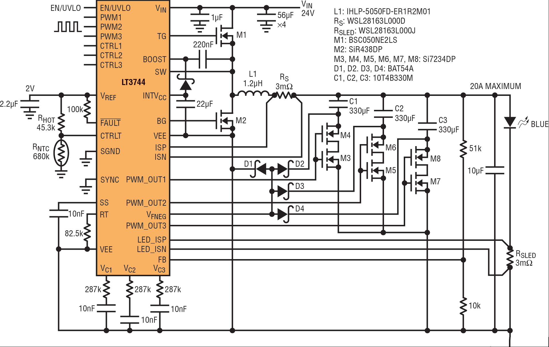

图 4 显示了一个 24V 输入 / 20A 输出单 LED 驱动器,该驱动器提供 3 种不同的稳定电流,这些电流由 CTRL 上的模拟电压和 PWM 引脚的数字状态决定。请注意,既然 RS 仅用于限制电感器峰值电流和提供绝对过流保护,那么这个电阻器的准确度就不必很高,这降低了系统成本。
图 4:LT3744 能够以 3 种不同的电流值驱动单个 LED
20A MAXIMUM:最大值为 20A
BLUE:蓝光

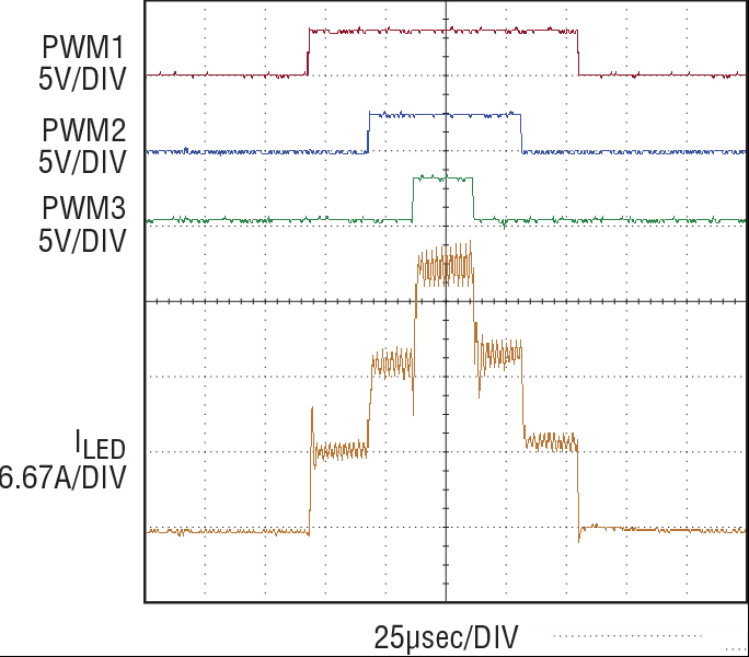

3 种不同电流状态之间的 PWM 调光如图 5 和图 6 所示。在图 5 中,PWM 信号顺序接通和断开。PWM3 的优先级最高,PWM1 则最低。这允许单一输入信号快速转换,以改变输出电流。如图 6 所示,PWM 输入信号之间可以有任意长短的时间间隔。
图 5:LT3744 在 3 种稳定电流状态之间转换,断开时间不到 3 个开关周期。

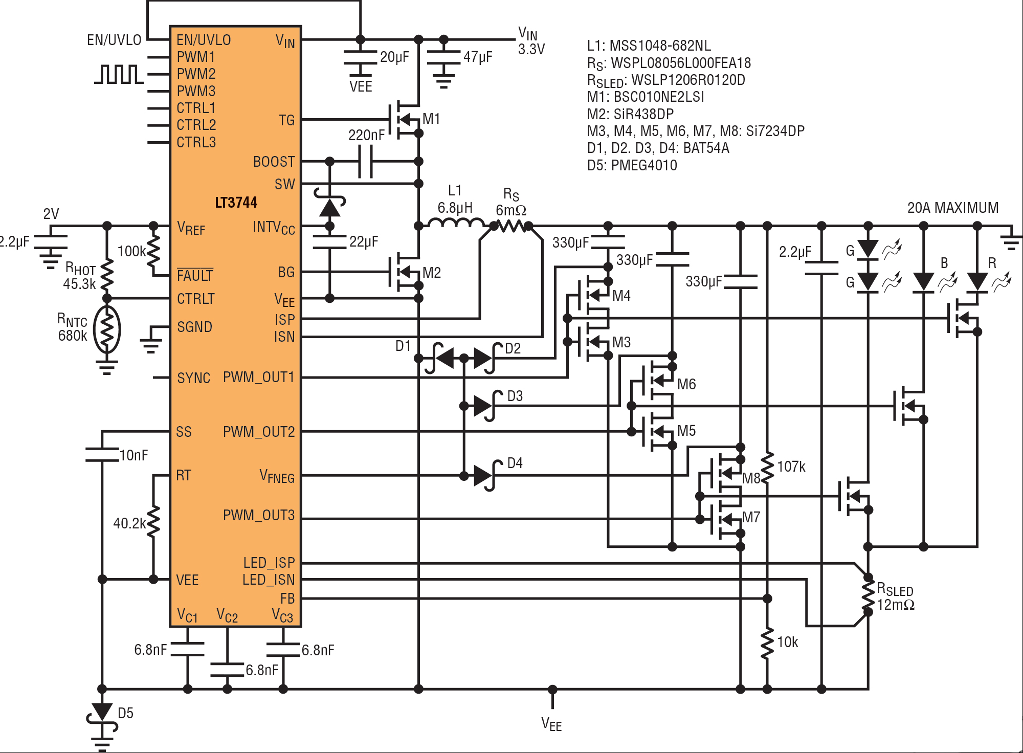

一款适用于微型投影仪或智能手机投影仪的完整 RGB LED 解决方案
在微型投影系统或智能手机投影系统中,减少总体解决方案占用的空间及其成本非常重要。在这类应用中,PCB 空间极其有限,驱动器解决方案的总体积 (包括组件高度) 必须最小化。仅用 1 个 LED 驱动器驱动所有 3 个 LED 可以显著减少所需空间,从而允许使用较大的电池或功率较大的 LED,以延长电池寿命和提高投影系统光通量。
LT3744 同时采用了开关输出电容器技术和浮置栅极驱动器,用单个 LED 驱动器构成了一个完整的 RGB 解决方案。LT3744 为 PWM 输出引脚提供了独特的栅极驱动器。该驱动器的负轨浮置在 VFNEG 引脚上,可将所有处于断开状态的开关栅极拉低至负电压。这确保与输出电容器串联的开关在任何条件下都不会接通。这个驱动器允许任意 LED 串之间有 15V 压差。
每个 LED 都可以顺序接通,相互之间有一定的时间延迟,或者按照提供给 PWM 数字输入的任何模式接通。此外,凭借 3 个独立的模拟控制输入,每个 LED 都能够以不同的稳定电流运行。当 LT3744 配置为负输出降压-升压型转换器时,单节锂离子电池仅用单个控制器就可以驱动 3 个独立的 LED 串。图 7 显示了一个专门为 RGB 微型投影仪设计的 3.3V/5A 负输出、3 色、降压-升压型 LED 驱动器。
图 7:LT3744 能够用单节锂离子电池驱动微型投影仪或智能手机投影仪中所有 3 种色彩 (R、G 和 B) 的 LED。

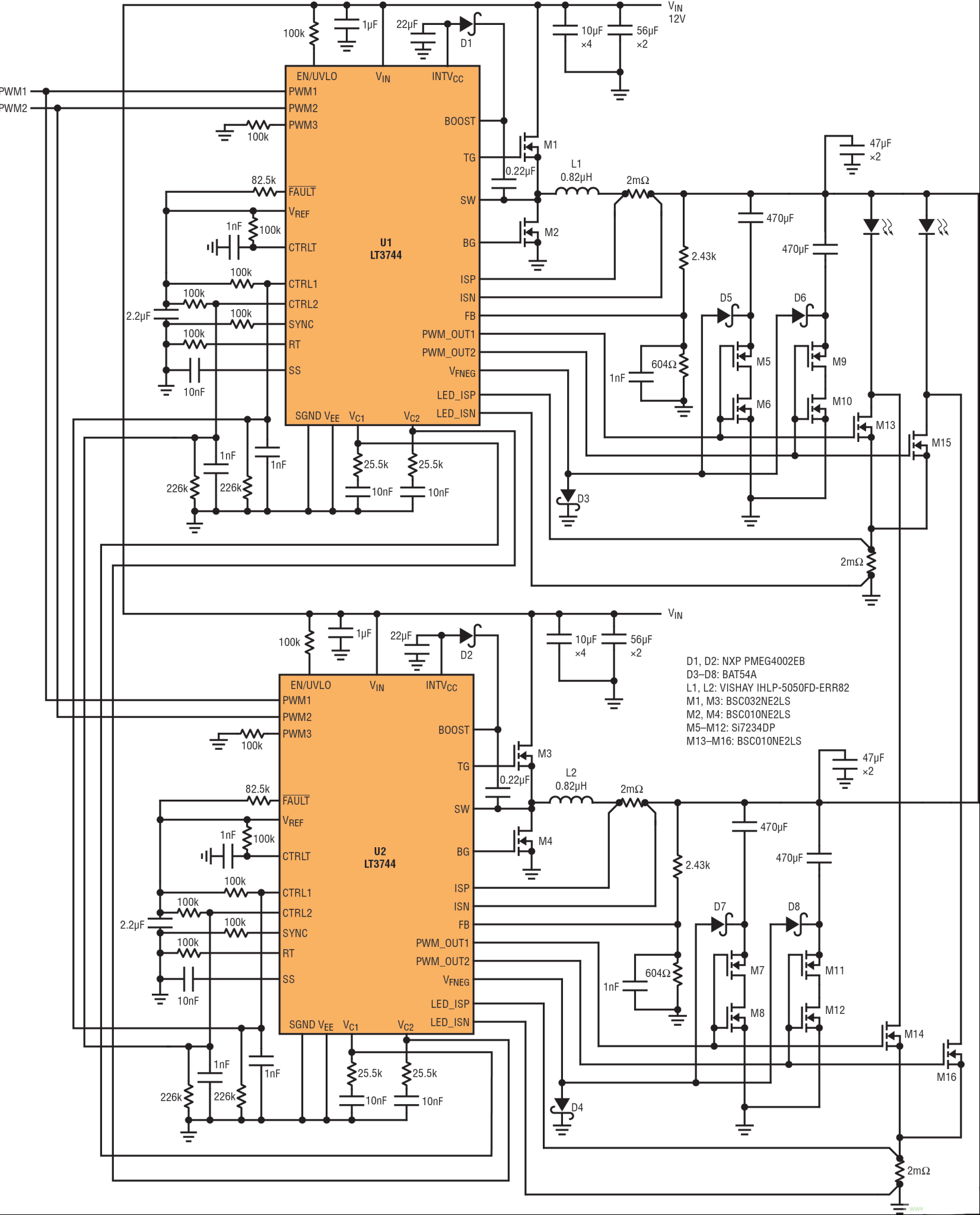

两个 LT3744 LED 驱动器并联以组成 324W 双 LED 驱动器
在任何大功率 / 大电流控制器设计中都有一个重要的限制因素,那就是 PCB 的功率密度。PCB 功率密度限制到大约 50W/cm2,以防止电源通路组件的温度上升得过高。在极端情况下,当一个 LED 负载需要的功率超过单个驱动器所能提供的限度时 (仍然保持在功率密度限制之内),多个转换器可以并联以分担负载。
一个具备新式功率 MOSFET 的高效率大电流 LED 驱动器控制器可以提供大约 200W (解决方案尺寸大约为 4cm2),并可将所有电源通路组件的温度限制到低于 80ºC。就高于 200W 的 LED 负载而言,LT3744 可以并联,以限制任何组件的温度上升。所有补偿输出都应该并联,以允许转换器之间的均流。
图 8 显示了一款 324W 转换器,由两个ADI DC2339A 演示电路板并联组成。在这款设计中,每个并联的控制器都产生 27A 电流,总共产生 54A 电流,电压为 6V。通过将相应的补偿输出连接到一起,两个控制器协调一致地运行,以提供平滑、良好的启动和准确的 DC 调节。
图 8:一款 57A/324W 双 LED 驱动器

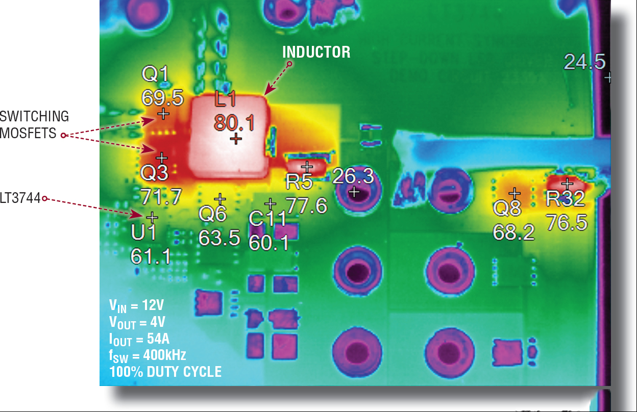

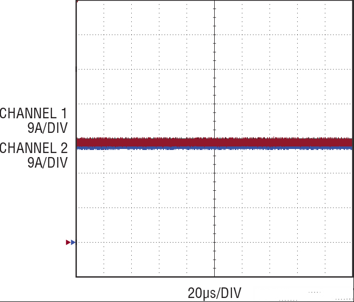

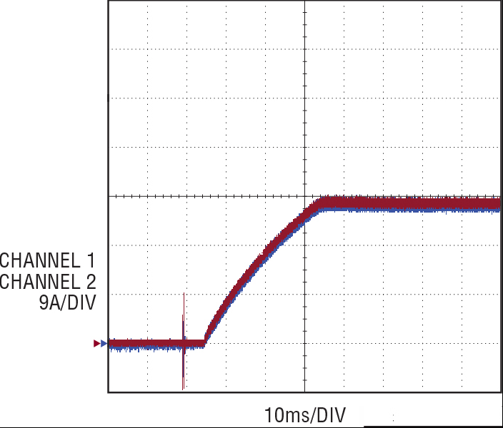

图 9 显示了每个电路板的 LED 电流启动过程。请注意,在整个启动过程中,每个电路板提供的稳定电流都是相同的。图 10 显示,在 DC 稳定且未进行 PWM 调光时,两个应用电路板之间实现了出色的电流均分 (波形是直接在彼此的顶部)。图 11 显示,在 100% 占空比时,温度上升至比电路板环境温度高约 55ºC。组件 L1 是电感器、Q1 和 Q3 是开关功率 FET,R5 是电感器电流检测电阻器,R32 是 LED 电流检测电阻器,U1 是 LT3744。

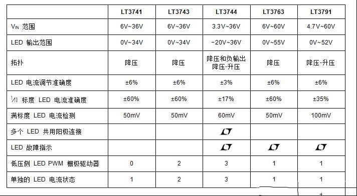

ADI大功率 LED 驱动器控制器系列总结
图 9:启动时 LED 电流均分
CHANNEL:通道
10ms/DIV:每格 10ms
图 10:在满负载时 LED DC 电流均分,两个并联驱动器之间的电流差别非常小。
图 11:100% 占空比、向 LED 提供 324W 功率时,并联电路板的温度。

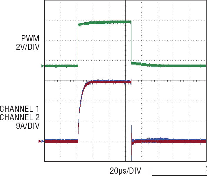

在这个应用中,可以对两个独立的 LED 串在 54A 满电流时进行 PWM 调光。进行 PWM 调光时,图 12 显示,LED 电流在两个驱动器之间是完全地均分的。在这个测试中,LED 电流从 0A 到 54A 的上升时间为 6.6µs。从每个驱动器输出到 LED 的电气连接必须仔细平衡,以避免在任一通路中增加电感,这会缩短有效上升时间。
图 12:在进行 PWM 调光时,LT3744 的并联驱动器之间实现了出色的 LED 电流均分。

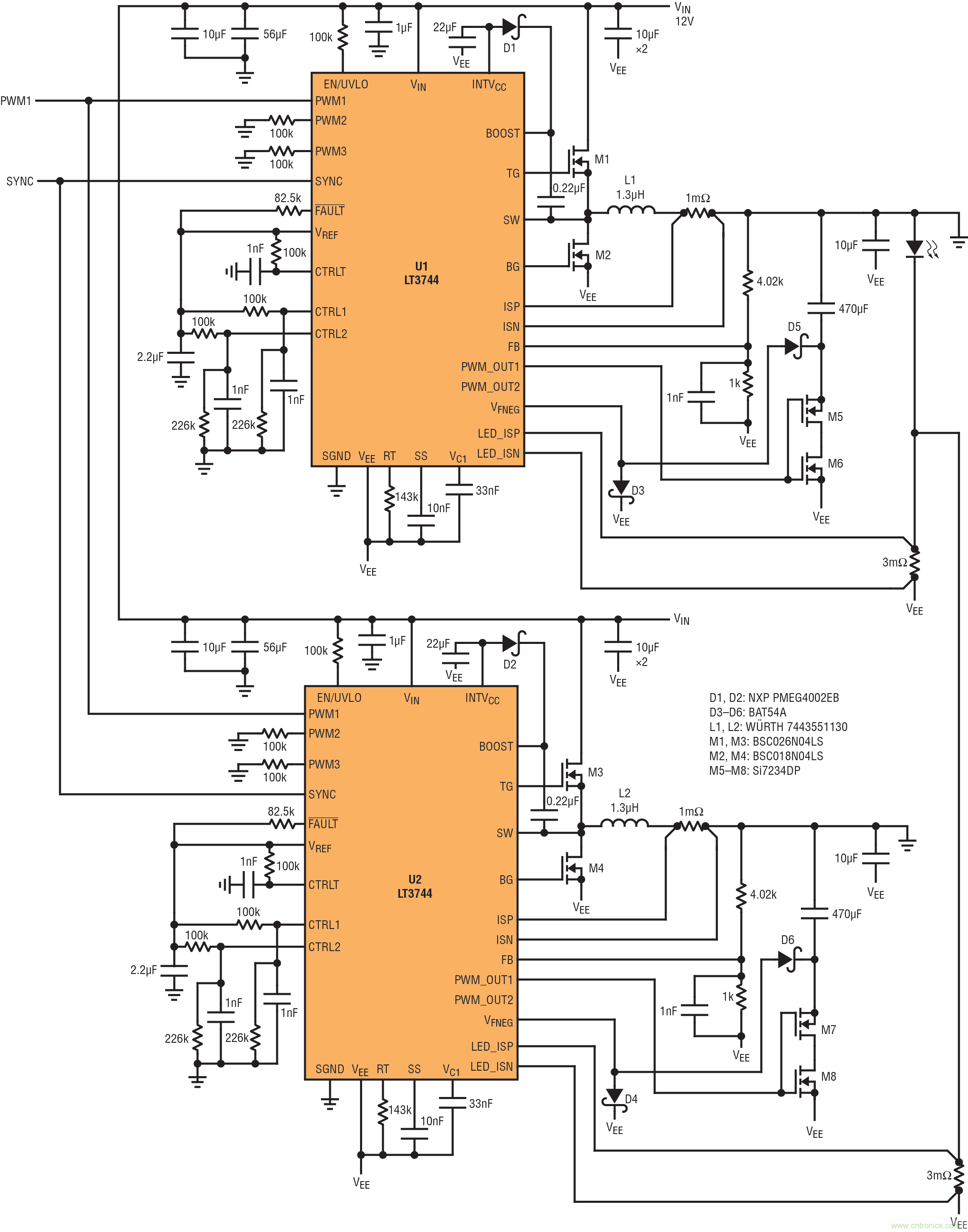

两个 LT3744 并联,组成负输出降压-升压型 120W LED 驱动器
与非负输出转换器一样,负输出降压-升压型应用也有同样的热量问题,此外还增加了电感器电流增大的设计挑战。就低输入电压和高 LED 电压而言,电感器中的平均电流有可能非常大。例如,如果输入为 3.3V,输出驱动一个绿光 LED,该 LED 在 20A 时的正向电压为 6V,那么电感器峰值电流为 70A。此设计中所用电感器的饱和电流应该至少高出 20%,那么本例中就应该高于 80A。
既然这一电流流经开关 MOSFET,那么 MOSFET 的额定值就必须大于 80A。通过并联两个 LT3744 负输出降压-升压型转换器,峰值开关电流就减小了一半,从而降低了对电源通路组件的要求。
在负输出降压-升压型拓扑中,仅在同步 FET 导通时,电感器电流才提供给负载。如果允许两个并联转换器以其自由运行频率运作,那么在 LED 电流纹波中会有明显的拍频,这是由开关频率的轻微差别导致的。为了避免这个问题,每个转换器都采用电阻值相同的 RT,但是这些转换器都用一个外部时钟同步。在图 14 所示应用中,转换器设计为以 300kHz 非同步频率运行,同步时钟为 350kHz。
图 14:并联负输出应用向连接到系统外壳的公共阳极 LED 提供 120W 功率。

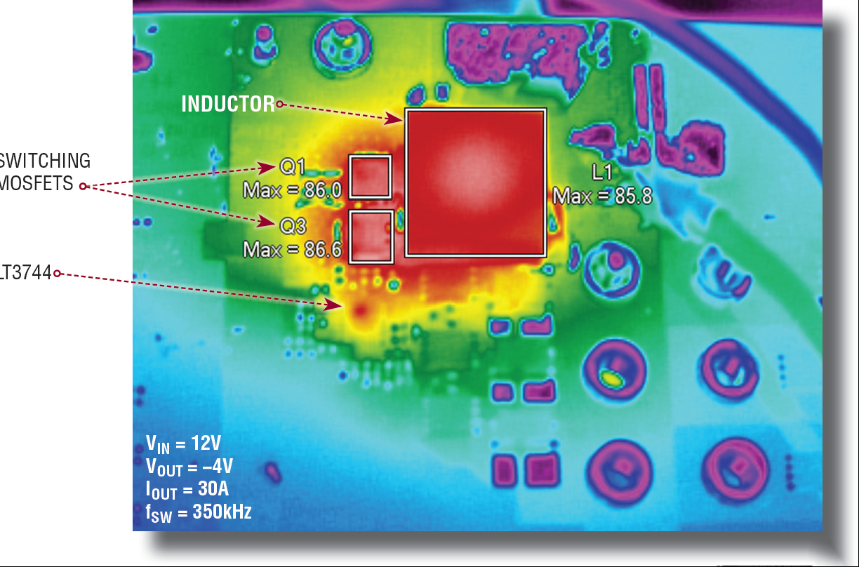

图 15 显示,向并联负输出降压-升压型应用中的 LED 提供 30A 电流时,组件温度的上升情况。
图 15:向 LED 提供 120W 功率的并联负输出电路板的温度
