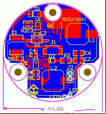

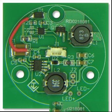

    {本文由家电维修技术论坛小编收集整理资料}本应用笔记提供了一个4S1P MR-16 LED驱动器的参考设计,该驱动器可以为每串4只白光LED (WLED)提供750mA电流。电路工作于24V电源,采用MAX16820滞回型LED驱动器。方案还包含一路利用MAX5033开关电源构成的24V至5V转换器,可提供150mA电流,用于Nuventix®脉冲LED冷却器的供电。 综述 本参考设计详细介绍了采用MAX16820滞回型LED驱动器构成的4 LED MR-16驱动电路,另外还提供一路脉冲冷却器的辅助电源(MAX5033)。 以下给出了电气输入要求和输出能力。     VIN:24VDC ±5%    温度:+80°C (最大值)环境温度    VLED配置:4只LED串联(16VDC,最大值),750mA    辅助输出电源:5V,150mA (平均)、300mA (峰值) 下面详细讨论该参考设计并分析主要电路框图和布板考虑。
图1. 驱动电路原理图
图2. PCB图片,该电路板可直接嵌入MR-16组件。
图3. 修改后的PCB (图2所示电路板的升级) 设计分析 该参考设计采用24V电源供电,可为每串4只LED提供750mA的电流,并可直接嵌入MR-16组件。MAX16820采用滞回控制架构,调节流过电感和LED的电流。另外,MAX5033通过J2连接器为脉冲冷却器提供电源。该冷却器作为电源负载需要峰值为300mA、均值为150mA的负载电流。 电路中的R3电阻(配合输出陶瓷电容)用于满足MAX5033的稳定性要求。 提供PWM输入端,但未经测试。J1的中心引脚直接与MAX16820 DIM输入连接。 上电过程 1.将4个LED串联在LED+ (阳极)和LED- (阴极)引脚。 2.J2接入一个300mA负载。 3.J1连接一路24V、1A电源。 4.打开电源。

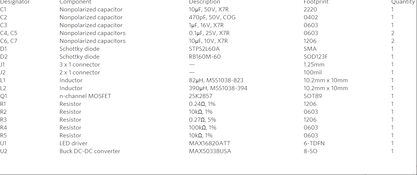

表1. 材料清单(BOM) 本文来源于Maxim。    推荐阅读:
