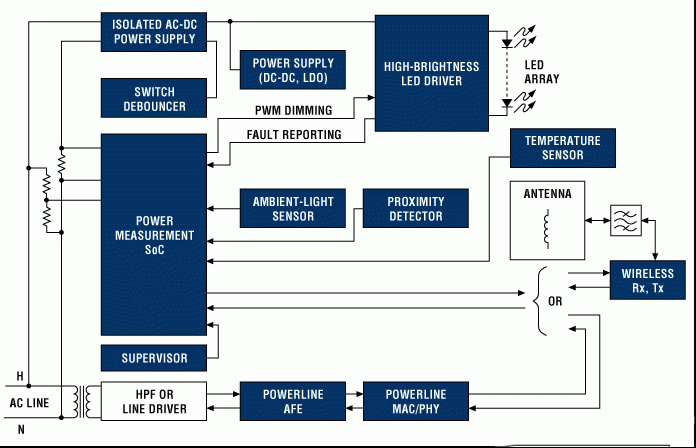

典型的无线控制照明系统框图

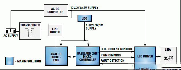

典型的PLC控制照明系统框图。 远程控制照明系统通常包括一个微控制器,它可以是一个分立单元,或者集成在另一IC内部。多数情况下,一个基本的微控制器即足以满足要求,除非系统采用的是复杂的通信协议和复杂堆栈(例如ZigBee®)。该控制器负责处理通信协议解码、LED驱动器调光信号、读取故障状态等功能,并用于控制灯的照明效果(例如剧场调光)。 照明应用采用无线通信时,可以选择Maxim提供的MAX1473接收器和MAX1472发送器。这些产品工作在300MHz至450MHz免授权波段,室内环境下通信距离可以达到30m至50m。MAXQ610微控制器以极低成本提供上述所有必备功能。 对于PLC应用,Maxim的解决方案包括MAX2991模拟前端(AFE)和MAX2990基带处理器。这些器件构成一套完整的电力线发送/接收芯片组,能够以高达100kbps的数据率,在长达10km的电力线上传输数据。这一传输距离使其非常适合路灯照明系统。MAX2990集成了一个带有PWM输出的微控制器,用于控制LED驱动器的PWM调光输入。这一功能省去了产生调光信号的其它电路。  本文转载自Maxim。     推荐阅读:
