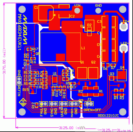

图3. LED驱动器布局

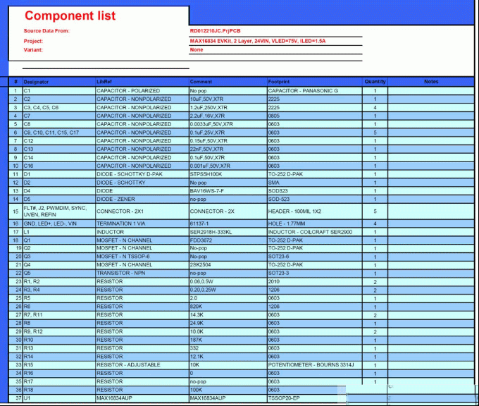

图4. 材料清单

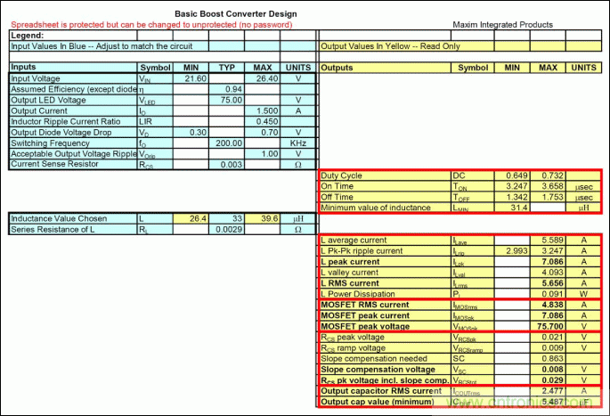

图5. 设计表格提供了MOSFET和电感的峰值电流和RMS电流。欲索取设计表格,请联系Maxim在当地销售机构。

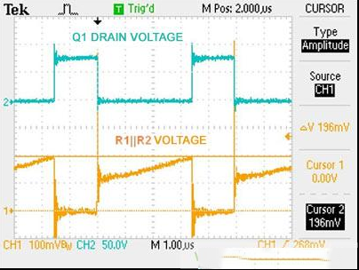

图6. 开关MOSFET的电压和检流电阻的电压

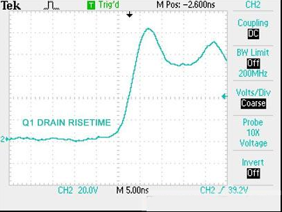

图8. 漏极电压上升时间

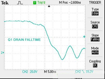

图9. 漏极电压下降时间

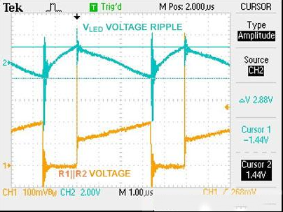

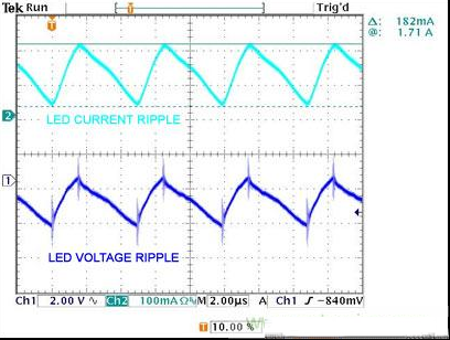

图10. LED电压(交流耦合)和电流纹波
图11. LED电压(交流耦合)和MOSFET检流电压

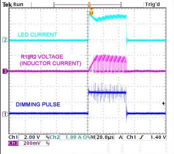

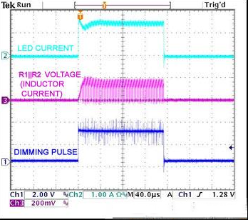

图12. 大约150µs的调光脉冲
图13. 大约50µs的调光脉冲

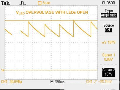

图14. LED串开路OVP

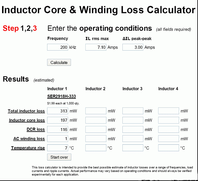

图15. 预测电感的温升。计算器来自Coilcraft®提供的设计支持工具。 电路说明
概述 本参考设计用于为长串LED提供高压boost电流源,长串LED的应用不仅限于路灯和停车场照明。长串LED允许采用高性价比的LED驱动方案,另外,由于各个LED具有相同电流,可以很好地控制亮度变化。本设计采用24V输入,可提供高达75V的LED驱动输出,可驱动1.5A LED灯串(或多串并联)。测量到的输入功率为115.49W,输出功率为111.6W,具有96.6%的效率。 PCB MAX16834 boost设计的印制电路板(PCB)采用通用的两层板(图1和图3)。有些PCB功能要求为可选项,测试时并没有组装这些电路,原理图(图2)中将其标注为
