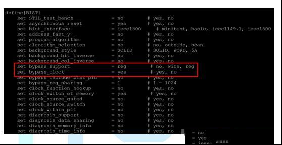

图一 T-CON案例简略架构图 此案例中,针对内存测试的需求,包含了:全速测试模式 (At-Speed Testing),Bypass功能以及自动分群 (Auto Grouping)。其中的Bypass功能,主要是用来提升DFT Test Coverage。当透过Scan Chain做测试时,由于无法观测到内存内部数值,所以整体芯片Test Coverage会受影响。Brains所支持的Bypass功能,即是用来补足此点。该功能将内存的输入端及输出端进行异或处理,并可根据需求,选择是否使用缓存器来储存数值。藉此,可在Scan Chain测试模式下,提升整体芯片Test Coverage。 由于不同的设计项目及应用,对于内存测试的需求不尽相同。因此,Brains将不同的设计需求,以选项的方式呈现。使用者可根据不同的需求,选择所需的功能。图二为Brains功能选择范例档案 (Brains Feature List, BFL)。其中红色框线的部分,即是用来选择Bypass功能是否要支持。

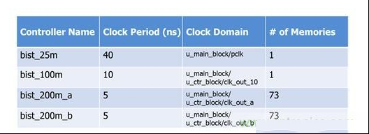

图二 Brains功能选择范例档案 此案例总共使用到148个内存,其类型包含了Single-Port SRAM,Dual-Port SRAM以及Two-Port SRAM。透过Brains所支持的内存自动辨识功能,用户只需将内存模块的Behavior Model (Verilog file) 指定到Brains中,则可轻易地将设计项目中所用到的内存模块辨识出来。再搭配Brains所支持的Clock Tracing功能,从内存模块的Clock讯号,往上层追溯,直到该设计项目的Clock Root点,即可自动地将内存模块归类到各自所属的Clock Domain下。表一为自动分群之后的分群架构,共有四个BIST Controller,各别针对其所属之内存模块来进行控制与测试。而详细的分群架构,则会记录在Brains所产出之BRAINS_memory_spec.meminfo档案中,该档案记录各个BIST Controller中,关于Sequencer和Group的架构,如图三所示。

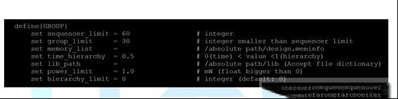

图三 BRAINS_memory_spec.meminfo范例档案 由图三可得知,单一Clock Domain下,会包含Controller, Sequencer等架构,而Sequencer下则会根据BFL中关于Group的定义来划分Group的架构,相关设定如图四所示。其中sequencer_limit选项用来设定单一Sequencer下,所支持最多Group数。而group_limit选项则是用来设定单一Group下,所支持最多内存模块数目。

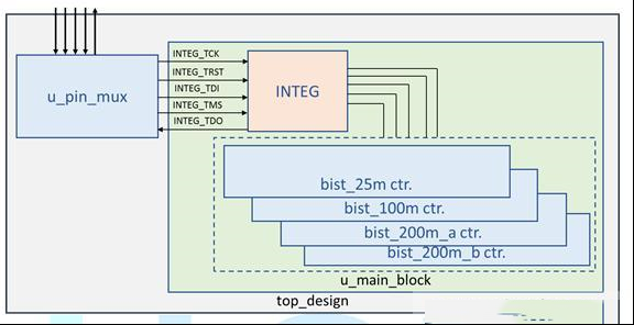

图四 BFL中Grouping相关设定 实作结果 当Brains执行完毕后,则会产生相对应档案。其中包含BIST 电路档案 (Verilog file) 、相关合成模拟执行档案 (TCL file) 以及加入BIST电路后的完整设计档案 (Final RTL Design; Verilog file)。图五为加入BIST电路后,完整的设计项目架构。 从图五可得知,此实作案例最后会由一组JTAG接口,来控制整个BIST测试的流程。单一JTAG接口的控制方式,可节省芯片顶层的脚位数目,且标准JTAG接口,也方便与其它功能整合。

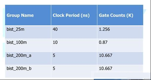

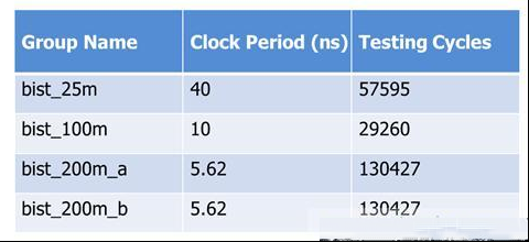

图五 实作结果架构图 当相关电路产生完毕后,需要透过仿真来验证功能性是否完好。Brains除了产生相对应的仿真程序外,也会额外产生包含有Fault Bits的预先埋错内存模块 (Faulty Memory Model)。此预先埋错内存模块主要用来验证Brains所产生的BIST电路功能正确与否。表二为各个Clock Domain执行模拟验证时所需花费的时间。 除了仿真时间之外,所产生的BIST电路面积,通常也是芯片设计实作中,考虑的因素之一。表三为BIST电路合成完之面积结果,全部的BIST电路占约23K Gate Counts。以此案例之T-CON芯片所含148个内存数目来比,BIST电路所占之芯片面积相当渺小。

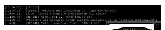

表三 BIST电路面积结果 总结 因应高画质世代来临,时序控制芯片内含之内存数量势必愈来愈多,此时,内存测试解决方案亦成为芯片设计中不可或缺的一环。藉由Brains自动化产生相对应的内存测试电路,对用户来讲,不需太过繁复的设定过程,即可完成内存测试解决方案的实作。以此案例为例,单纯Brains运行的时间,只需约九分钟的时间 (如图六所示) 就能完成内存测试解决方案的实作。对于分秒必争的ASIC实作时程来说,可节省相当大的时间。除此之外,Brains弹性的设定选项,以及基于自有专利所建构的硬件电路,都是用户在实作内存测试解决方案的一大利器。
