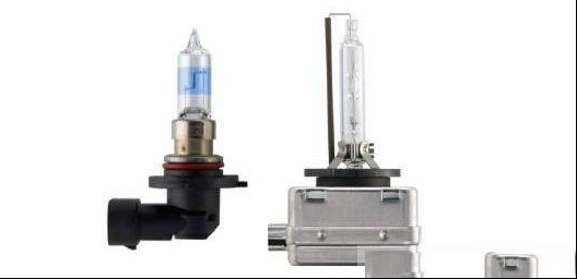

图二:卤素灯泡(左)与氙气灯泡(右)
由图二可知,卤素灯泡和氙气灯泡均为线性光源,其光亮区域的长度约4-6mm,直径约为1-1.2mm,作为替代卤素灯泡和氙气灯泡的LEDs汽车前大灯灯泡,其理想发光区域应为 4-6mm x 1.1-1.2mm。显然,发光区域呈线性的LEDs是制造LEDs汽车前大灯灯泡的首选光源。

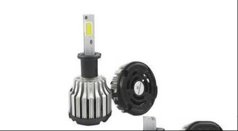

▲ 图三:采用COBs制造的汽车前大灯灯泡
  图三为采用COBs制造的汽车前大灯灯泡。这类光源的光通量可以很高,主要取决于发光面积的大小。一般可以达到2000-3000LM。COBs通常是面光源,不属于线性光源。即使把COBs的发光区围成长条形,采用导热性能良好的陶瓷或超导铝作为基板,受封装形式的限制,仍然无法实现小尺寸大电流高可靠的目标。用COBs 做的汽车前大灯灯泡,由于其发光区形状与卤素灯泡和氙气灯泡的相差甚远,许多发自线性区域之外的光都变成了有害的杂散光和炫光,不仅不能提升道路表面的有效照度,还破坏了投射光束的光形与亮度分布。一味增加光通量,不仅带来了更加严重的散热问题,严重的炫光和畸形的光强分布反而会成为安全的隐患。用COBs 制造的汽车前大灯灯泡尽管成本很低,但可靠性和光形比较差,只能属于初级产品,己被主流市场所淘汰。

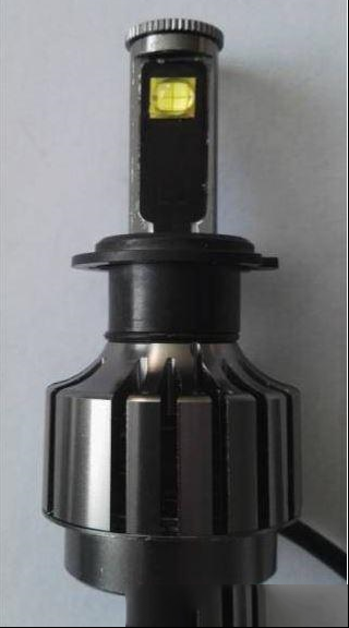

图四:采用大功率陶瓷基LEDs 制造的汽车前大灯灯泡。
图四为采用大功率陶瓷基LEDs 制造的汽车前大灯灯泡。大功率陶瓷基LEDs 属于小尺寸、大电流、高可靠强光LED 光源,主要有CREE 的XHP35,XHP50,XHP70,XML-2 等为代表。由于大功率陶瓷基LEDs带有常规LEDs 的透镜和往往使用高光效的垂直芯片,其发光效率通常比其它LEDs 来得高。所使用的陶瓷基板,由于具有低的热阻,使得大功率陶瓷基LEDs 可以在超驱条件下正常使用。
受封装形式的限制,大功率陶瓷基LEDs 内的芯片只能呈方形排布,经过透镜,其发光区域呈现为圆形。显然,当大功率陶瓷基LEDs 汽车前大灯灯泡装入整灯后,许多发自线性区域之外的光都变成了有害的杂散光和炫光,不仅不能提升道路表面的有效照度,还会破坏了投射光束的光形与亮度分布。另外,大功率陶瓷基LEDs 受基板尺寸的影响,体积都很大,主流产品为7070, 5050 和3535。如果为了增加光通量,把二颗大功率陶瓷基LEDs 紧密排布在窄小的汽车前大灯线路板上,会出现暗区,光通量浪费更大,得不偿失。
尽管大功率陶瓷基LEDs 在汽车前大灯中使用时有其不可克服的缺点,但凭其相对成熟的封装形式和高光效还是得到了市场的青睐。目前,大部分LED 汽车前大灯灯泡都采用大功率陶瓷基LEDs,国内外主要供应商有美国CREE、韩国LG、台湾威天、江西晶瑞等。随着性价比和用户体验更佳的线性强光LED光源的出现,如下面所述的2016-LEDs 和CSP-COBs,大功率陶瓷基LEDs 在汽车前大灯上的应用可能会被逐步替代。

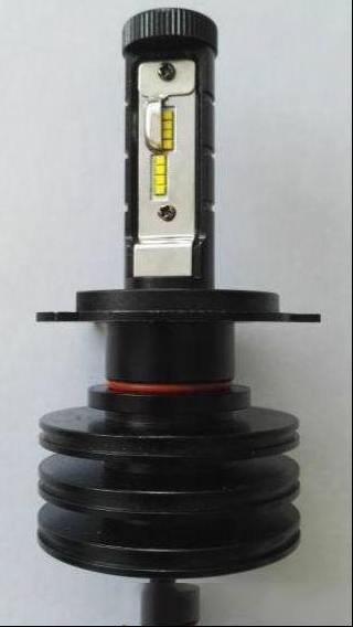

图五:采用2016-LEDs 制造的汽车前大灯灯泡。
图五为用2016-LEDs 制造的汽车前大灯灯泡,其特点是把外形尺寸为2mmx1.6mm 的LEDs 呈线性排列贴布在汽车前大灯的灯板上。目前主要是采用Philips Lumileds 的LUXEON Z 和ZES。 2016-LEDs 原设计是用于闪光灯,属于小尺寸、大电流、高可靠强光LED 光源。为确保在大功率使用条件下有足够的光效、良好的导热以及能把发光角度控制在120°以内,2016-LEDs 往往采用大尺寸倒装、垂直或薄膜倒装芯片加陶瓷基板封装技术,其制造成本与使用成本都比较高。目前,2016-LEDs主要用于制造高端LED 汽车前大灯灯泡。2016-LEDs 的主要供应商有美国Philips Lumileds、韩国三星、台湾亿光、深圳大道半导体、广州鸿利、广州晶科、江西晶能等。

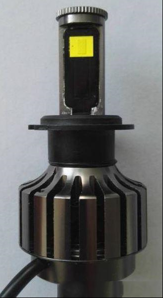

图六:用深圳大道半导体制造的CSP-COBs 改装图四所示的用大功率LEDs 制造的汽车前大灯
图六为采用CSP-COBs 制造的汽车前大灯灯泡。CSP-COBs 是先把倒装芯片呈线性排列贴布在氮化铝陶瓷基板表面上,然后再用喷涂的方法把荧光胶立体包裹在倒装芯片四周,其外形与贴布在线路板表面的CSP-LEDs 相类似,故可称之为CSP-COBs。
CSP-COBs 中,倒装芯片与氮化铝陶瓷基板的完美组合使得CSP-COBs 具有最低的导热热阻,可允许工作的电流密度很高。呈线性紧密排布的倒装芯片在CSP-COBs 上形成的发光区域不仅不会产生暗区,中心亮度很高,而且在照射表面的中心照度也很高。装入汽车前大灯后,由于没有杂散光浪费,光通量的利用率很高。一般,用光通量仅为1200-1500LM的CSP-COBs 作为光源的汽车前大灯的中心照度就能达到用光通量超过2000LM 的大功率陶瓷基LEDs 作为光源的汽车前大灯的中心照度,减少的热量超过20%。
此外,CSP-COBs 的基板尺寸通常为5mmx5mm 或7mmx7mm,背面有电极焊垫与散热焊垫,其尺寸与CREE XHP50 和XHP70 完全相同。使用时,5050 和7070 CSP-COBs 可以分别直接替换CREEXHP50和XHP70,无需变更原来的线路板与灯体设计。因为CSP-COBs背面的散热焊垫面积很大,即使把CSP-COBs 焊接到用常规覆铜金属基板制造的汽车前大灯线路板上,也不会出现线路板烧毁问题,可靠性很高。
CSP-COBs 表面没有模压成形的透镜,使得其光形更加接近卤素灯和氙气灯,投射出来的光形与光强分布更加相近。因为没有模压成形的透镜保护,包裹在倒装芯片表面的荧光胶层相对透镜比较容易受到损失,有些产品还很容易脱落,使得CSP-COBs 在固晶回流时的良率比较低。装灯时也要注意避免触摸CSP-COBs 的发光区表面。
目前,CSP-COBs 的主要供应商有深圳福仑德、广州添鑫、深圳大道半导体、大连德豪润达等。深圳大道半导体生产的CSP-COBs 的胶层粘着力相对比较强,不易损伤,发光角度相对小3-5°,使得在相同光通量下的中心照度较高。在5050 和7070 的基础上,最近市场相继推出了3570 和1860 等产品。
缩小基板尺寸可以降低CSP-COBs 的制造成本,但不能给汽车前大灯在性能和用户体验上有所改善。缩小的尺寸不仅需要变更线路板设计,更重要的是随着散热焊垫面积的减半,其热阻随之翻倍,影响发光区热量向散热器的传导效率。当基板尺寸与芯片尺寸相近时,由于荧光胶包裹层非常接近基板边缘,其粘接牢固度与抗硫化能力都会受到影响。显而易见,CSP-COBs 如采用太小的基板尺寸将不利于导热和产品可靠性。

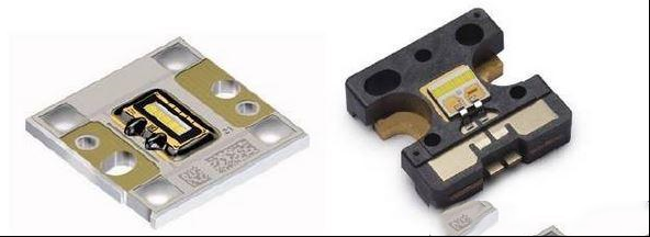

图七:左图为Osram汽车前大灯专用模组,右图为Philips汽车前大灯专用模组。
图七是OSRAM 和Philips 的汽车前大灯专用LED 模组,主要应用于前装市场和本身就是以汽车前大灯专用LED 模组设计的汽车前大灯的汽配与后装市场。主要供应商有德国OSRAM,美国Philips Lumileds,韩国LG、日本日亚等,其中,OSRAM 和LG 采用了UX3 垂直芯片、Philips Lumileds 采用了TFFC 薄膜
倒装芯片、日亚采用了倒装芯片加围坝与荧光玻璃等新的技术。目前,国内与台湾企业采用的传统正装、倒装与垂直芯片都不能满足汽车前大灯专用LED 模组对光密度、发光角度、导热以及可靠性等方面提出的苛刻要求。
