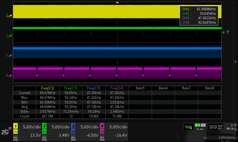

1、图片叠加、重复 现象:LCD显示上大范围的图像出现错位、叠加或者重复; 成因:出现这种情况一般不会是行同步或者场同步信号的延时引起的,基本可以排除这方面的影响。可以检查是否存在时序或者时钟频率上存在差异引起的。 怎么修理:碰见这种情况首先应该做的就是先仔细计算DMA传输参数,精确适配行场信号。
 如示波器截图所示,各通道对应信号依次为VCLK、VSYNC、VHSYNC、VDEN信号,分析步骤如下: 1)由于一帧完整的信号时间通常达到30ms以上,示波器需要调到10ms/div的时基,而VCLK信号频率通常高达48-96MHz,采样率至少得保持500Ms/s,才能对时序进行分析,此时普通示波器无法完整捕获波形。 2)ZDS4054Plus在10ms/div的时基下,依然能够保持1Gs/s采样率,可完美还原波形,配合每通道标配的硬件频率计,可分析各信号频率是否存在异常; 2、图像错位 现象:LCD显示在水平方向发生位移,或者在上面或底部有一条几个像素的彩色、白色或黑色条纹。 原因:一般来说,出现这种情况和帧同步、行同步信号有关,如果是常态异常,可能是初始化参数设置不对,若是偶发异常可能是工作过程中,帧同步、行同步信号收到干扰。 怎么修理:检查LCD控制器的行同步与场同步信号的宽度、前后延时、极性的匹配。

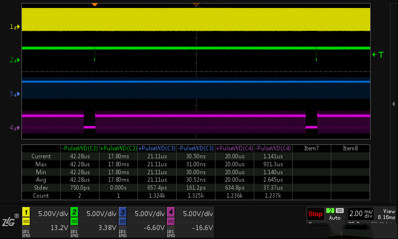

 如示波器截图所示,各通道对应信号依次为VCLK、VSYNC、VHSYNC、VDEN信号,分析步骤如下: 1)通过全屏测量统计,分析各信号正负脉冲宽度,若VSYNC、VHSYNC脉宽存在异常值,可判断为干扰信号引起的显示异常; 2)若脉宽正常时,可通过区间测量统计计算周期数,分析各个大小周期信号直接的相互包含关系,检查时序参数; 3)通过缩放模式以及光标测量,分析各时序信号之间的延时。    推荐阅读:
