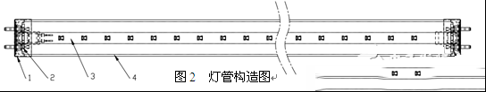

2.3 、灯管设计
替换型LED灯管主要由:堵头1、端头线路板2、电源驱动、发光模组3、外壳玻璃管4组成。发光模组有基板材料与贴片式LED灯珠组成,将LED灯珠均匀分布在基板中间部位。如下图2
