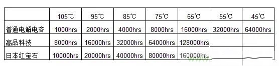

 如果环境温度是105℃,那么还至少要加上20℃才是结温,所以结温就大约是125℃。在这个曲线上已经查不到了,只能大致地估算其寿命只有4,000小时。这是绝对不能接受的!也就是说,LED泡壳里的环境温度必须大大低于105℃! 我们可以反过来根据所要求的LED寿命来看其环境温度应该是多少。假定我们要求LED的寿命是100,000小时,那么它的结温只能是低于65℃,所以环境温度就必须低于45℃.也就是说,电解电容的工作环境温度必须低于45℃。  3、各种寿命的电解电容在45℃的环境温度下的实际寿命  现在知道了电解电容在实际的LED灯具中的工作环境温度,就可以很容易计算出它的实际寿命了。我们在下面的表中列出了几种常用的电解电容的实际寿命。
 由表中可以看到,即使最普通的1,000小时寿命的电解电容,在环境温度45℃时的寿命就可以达到64,000小时,对于标称为50,000小时的普通LED灯具已经是够用的了。  4、延长电解电容寿命的方法  4.1 从设计上延长其寿命  其实,要延长电解电容的寿命,方法很简单,因为它的寿终正寝主要是因为液体的电解液蒸发的结果,如果改善其密封性,不让它蒸发,它的寿命也自然就延长了。例如EvoxRifa公司设计的双层密封系统就可减缓电解液蒸发速度。  还有,通过采用整体绕注有电极的酚醛塑料盖和双重的特制的封垫与铝壳紧密咬合,也可大大减少电解液的损失。  4.2 从使用上延长其寿命  减小其纹波电流也可以延长其使用寿命,如果纹波电流过大,可以采用两个电容并联的方法加以减小  4.3 选用上延长其寿命  在选用电解电容时,除了要选用确保质量的品牌电解电容以外,还要在电压和容量上留有余量。例如对于220V经过桥式整流以后其直流电压会高达300V,但在选用电解电容时至少选用450V耐压的电解电容。如果计算出来需要10uF,最好选用20uF。这些措施也都可以延长电解电容的寿命。因为由于电容的等效电阻和纹波电流会使其内部的温度高于环境温度,所以留有余地是必须的。  5、保护电解电容  有时候即使采用了长寿命电解电容,可是还是会常常发现电解电容坏掉了,这是哪种故障呢?  其实如果认为这是电解电容的质量不过关,那可真是让电解电容蒙受了不白之冤!实际上,这时候电解电容不是肇事者,而是受害者。为什么这样说呢?  因为我们知道在市电的交流电网上,经常会由于雷击而产生瞬间的高压浪涌,虽然在大电网上对于雷击已经做了很多防雷避雷措施,但是仍然不可避免会有漏网之鱼漏到居民家里。  美国的电网应该是很先进的了,可是在我家就发生过一件事,在一次雷击以后,我发现我的传真机无法工作了,仔细检查以后,原来是因为受到雷击而把电源彻底打坏了,只能报废。  对于LED灯具如果是由市电供电的,那么在灯具的电源里面一定要在市电输入端加上防浪涌的措施,其中包括保险丝,和过压保护电阻,通常称为压敏电阻,来保护后面的元器件,否则再长寿命的电解电容也会被浪涌电压所击穿。  我相信如果所有LED厂商都能采用正规的高质量电解电容,并且采用了以上有关的措施以后,那么电解电容所蒙受的不白之冤一定能够得到清洗! 要采购外壳么,点这里了解一下价格!
