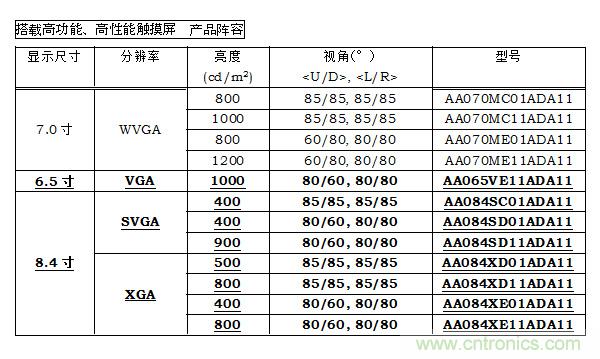

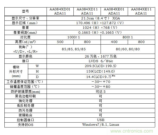

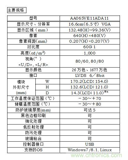

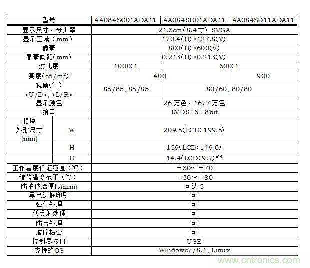

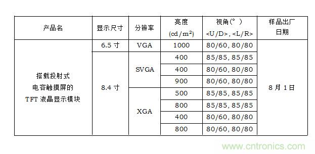

    {本文由家电维修技术论坛小编收集整理资料}三菱电机株式会社推出工业用彩色TFT液晶模块的新产品,将于8月1日开始提供搭载投射式电容触摸屏的6.5寸VGA和8.4寸SVGA / XGA宽屏样品,该产品可以从厚度5mm防护玻璃上进行操作并适合戴着手套操作,多点触控和耐水滴性需求等多种用途。
6.5寸VGA                              8.4寸SVGA / XGA搭载触摸屏工业用彩色TFT液晶模块 新产品的特点 1.搭载了可以从厚度5mm防护玻璃上进行操作的触摸屏 ・开发出了实现高灵敏度、耐水滴性与多点检测兼备的控制电路,是优于传统产品的高功能、高性能触摸屏・除可以在厚度5mm防护玻璃上进行操作外,还有最多10点的多点触控操作※1、在戴着手套、水滴附着的状态下仍可操作,可以在各种各样的环境下使用※1 同时触摸2点或2点以上进行的操作 2.提供全套触摸屏方案的支持 ・提供液晶显示模块,触摸屏、控制电路板在内的完整方案和全方面支持・提供在户外等明亮的环境下也可获得高可视性的玻璃粘合技术※2,以及防护玻璃强化处理、低反射处理、防污处理等各种选项的加工处理・通过液晶显示模块、触摸屏传感器、防护玻璃、控制电路板装配的一条龙生产,实现高质量,高可靠性※2 用合成树脂粘接TFT液晶模块、触摸屏传感器和防护玻璃的构造 发售样品的概要
  产品背景 如今,在智能手机和平板终端上用手指进行直观操作的方式备受瞩目;工业设备方面,可用手指进行直观操作的投射电容式触摸屏的市场需求也日益高涨。 本公司自2012年7月发售搭载可以从厚度2.8mm防护玻璃上进行操作的投射型电容方式触摸屏的TFT液晶模块以来,不断推出各种显示尺寸、分辨率的产品。最近,在有着耐冲击性和耐水滴性需求的户外用途方面,具有更高功能和性能的投射型电容方式触摸屏的需求日益高涨。 为了满足这些需求,在传统产品基础上新开发了高功能、高性能的触摸屏。除可以在厚度5mm的防护玻璃上进行操作外,还支持最多10点的多点触控操作以及在戴着较厚耐热手套的状态、水滴附着的状态下仍可操作等,可以在更加多样化的环境下使用和进行显示操作。从2016年1月起开始提供搭载该触摸屏的7.0寸WVGA样本。 此次通过在产品阵容中增加6.5寸VGA和8.4寸SVGA / XGA,可适用于范围广泛的工业设备。今后仍将继续扩大在显示尺寸、分辨率、防护玻璃等方面不同规格产品的产品阵容。 什么是投射式电容型 电容型即通过测得传感器和指尖之间的静电容量,从而确定触点位置的触摸屏方式;电容型又分为四角检测的表面式和整块屏检测的投射式。投射型可多点触控操作,现已应用于智能手机等终端设备。本公司在触摸屏的传感器布线方面采用低电阻材料而非类似ITO※3的透明电极膜,从而实现无色彩偏移及高可视性。※3 Indium-tin-oxide:铟锡氧化物
