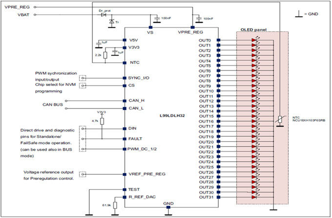

汽车芯片市场的领导厂商,意法半导体最新的OLED专用驱动芯片L99LDLH32,其具有集成度高、效果好等优点,而被业内广泛认可。L99LDLH32集成了32路高边通道,可用来分布式驱动多块高像素OLED灯片,面向下一代数字化、个性化的高像素车灯设计,实现支持更多发光单元和更加复杂的动态显示效果的设计需求。
尾灯驱动与ECU之间以特有的CAN-FD Light接口相连,以便尾灯驱动集成到灯组模块,缩短了连接线束,以实现个性化可编程尾灯显示。L99LDLH32的特点包括了集成了32路高边通道,每个通道电流输出能力1mA~15mA(可配置为并联输出以增强驱动能力),支持模拟和PWM调光(独立或多路分组)。
此外L99LDLH32还内置1Mbit/s高速CAN-FD接口,实现灵活的尾灯驱动区域组网配置,支持高频刷新效果,并具有丰富的配置、保护和诊断功能(开路、短路、过温,芯片和灯板温度监测),以及超时看门狗、fail-safe模式下可使用DIN输入脚等功能,可帮助实现系统功能安全ASIL B的设计需求,并符合AEC-Q100标准,具有低待机电流,以及独立/故障安全和总线模式操作,工作电源电压范围为5.5 V – 40 V。
得益于L99LDLH32芯片的高度集成(总线收发器、高精度内部晶振等),并采用QFN 7X7的封装,极大简化了其外围电路的设计和减小PCB尺寸。L99LDLH32采用分布式总线化控制,缩短线束连接,其原理图设计简单,方便快速开发。该器件集成了CAN收发器、LDO、振荡器等,因此其外围器件非常精简。L99LDLH32除了可以使用CAN FD Light兼容接口在总线模式下运行,使用可编程的EEPROM(FTP)存储器可以设置2种独立模式(Limp Home)。
汽车照明应用的理想解决方案
L99LDLH32还可支持最大128PCS的级联,单CAN FD链路最大可控制4k像素,兼容大数据像素的使用场所,并可在-40℃–150℃的工作温度范围运作,可向外部预调节器反馈电压,以优化调节电压,最大限度地降低整体功耗,并通过8位DAC设置每个通道的电流,支持模拟调光、8位PWM通道独立指数亮度控制和8位全局PWM调光,以及可编程PWM频率,具有缓慢的开启/关闭时间、渐进式输出延迟和抖动时钟,以获得更好的EMC性能。
L99LDLH32集成8位ADC,可用于全面、灵活的诊断,具有1条故障总线专用线,提供温度警告、过温关断(2个温度阈值),短路和开路负载检测和保护,并可通过外部NTC测量和器件结温(TJ)自动降低LED电流。芯片内部集成一个温度传感器,并支持外接一个热敏电阻测量外部环境温度,双温度多重保护和诊断功能可确保车灯的安全和稳定的使用。
L99LDLH32还可支持控制多达2个单独的照明功能,每个通道可以映像或不映像到直接输入,以及通过预调节的外部电源电压,此功能确保了最高灵活性的控制由不同O/LED类型、电流和灯串长度组成的不同照明功能,可用于汽车O/LED前尾灯与汽车环照明等应用。

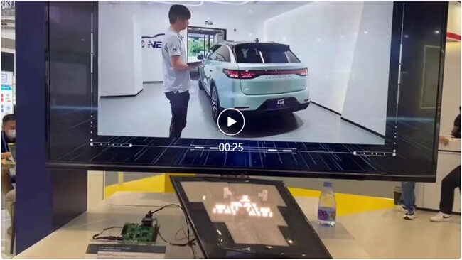

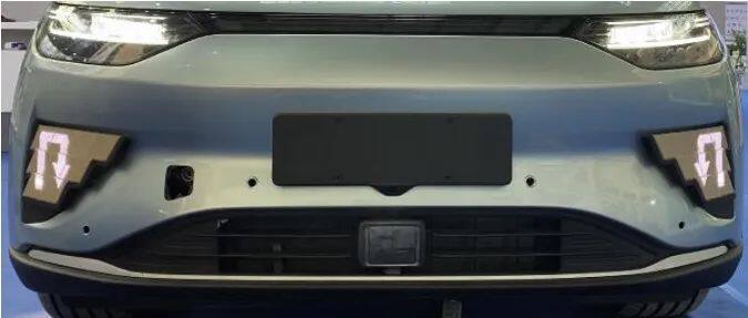

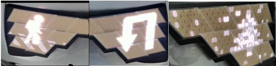

艾睿电子的ESC团队联合ST和OLED屏供应商一起开发的数字智能交互前灯的参考设计,目前已经安装到实车上。另外艾睿电子也设计了一个独立的演示,并在2022年慕尼黑华南电子展和ALE车灯展上进行展示。
