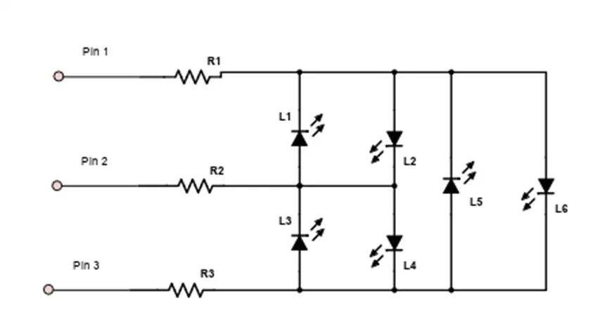

现在看这个示意图,你可能会想,“这怎么有用?我们只使用两个引脚控制两个LED。”让我们看看当我们添加第三个引脚时会发生什么。
以下是如何设置3个引脚的LED。
通过此设置可以看到,你可以使用3个引脚控制6个 LED。要在此设置中控制LED,你需要使用微控制器的所有三种状态。如果你想打开L1- LED而不打开其他LED,则必须将引脚2设置为高,将引脚1设置为低,将引脚3设置为输入。引脚3必须设置为输入的原因是将该引脚设置为高阻抗。这基本上从电路上断开了引脚。此外,如果我们将引脚3设置为LOW,LED L4也会亮起。
现在,如果你想打开L2-LED,用户可以将引脚1设置为高,将引脚2设置为低,将引脚3设置为输入。再次注意,如果我们没有将引脚3设置为输入,则L4-LED也将打开。
然后,用户可以完成此过程,直到他们按顺序成功点亮每个LED。

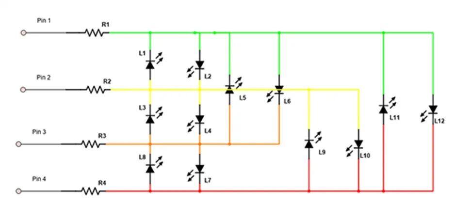

现在我们已经探索了2个引脚和3个引脚,你可以看到查理复用算法如何成为一个有用的工具。让我们再为4个输入引脚进行一次设置。
在我们展示4个输入引脚的设置之前,你能猜出我们能够控制多少个 LED 吗?
通过将要使用的I/O数量乘以相同的I/O数量减1,可以计算出可以控制的LED数量。因此,例如,如果我们想使用4个I/O引脚,我们将该数字乘以3,这将让我们知道,我们可以用4个I/O控制多达12个LED。
  以下是如何设置4个 I/O 的 LED。
注意,我对这一个连接进行了颜色编码,以使连接更清晰。如你所见,通过在原理图中再添加一个引脚,我们可以再添加 6个 LED。为了控制LED,此设置与3个引脚的工作方式相同,但是,在这种情况下,我们将设置2个引脚作为输入。这里是 Arduino 代码,用于控制所有 12个LED。
正如你所看到的,如果你 I/O 引脚数量有限,这可能是一个有用的工具。
