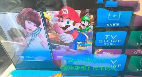

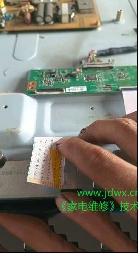

摘要: 收到同行送来的故障机壹台乐视S50液晶电视(2D),故障表现为屏幕有模线,且图像跳动,用技改的方法,如下图所示,软排线从右往左数7-12进行屏蔽后,可以正常观看。至于此操作后寿命多久就取决于运气了。 ...
