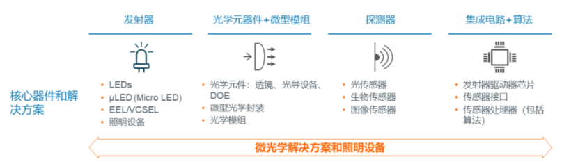

光学解决方案中有哪些技术要素?
现实中,打造一个完整的光学解决方案来实现design-win,需要开发者组合不同的技术要素。这些技术要素包括:
光发射器
就是我们通常说的光源,它们通常需要按照应用的要求发射出特定光谱下的光线。随着固态照明技术的发展,凭借低功耗、小型化、更环保等优势,LED的应用日趋广泛,并在越来越多的应用场景中取代传统光源。
光学元件
它们主要是在光路上完成对光线的处理,如滤波、传输、反/折射等,应用中会通过多个元件的组合构成完整的光学模组。有时在这些光学模组中也会加入电子和机械组件,以完成对光学元件的调节和控制。
传感器
也被称为探测器,是整个光学解决方案中十分关键的一环,其职责是将经由光路采集到的光信号进行光电转化,形成可供后端电子系统识别和处理的电信号和数据。为了能够应对不同应用对不同光信号感测的需求,传感器也逐渐演化出了多种类型,诸如光传感器、图像传感器、生物传感器等等。
相关芯片和算法
即在光电信号的采集、放大、传输、转化、处理全过程中,信号链设计需要用到的软硬件资源,主要包括前端对于模拟信号的调理,以及后端对于由光电信号转化而来的数字信息(数据)的处理。这也是光学解决方式智能化的关键所在。
图6:光学解决方案所需的技术要素
(图源:ams OSRAM)
值得一提的是,将上述几种或者是所有的技术要素整合在一起,打造高集成度解决方案,已经成为光学技术演进发展的一个重要方向。藉此光学技术就能够更方便地被植入到越来越多的应用中,为用户提供不一样的体验。

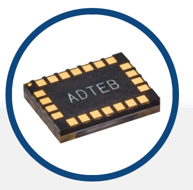

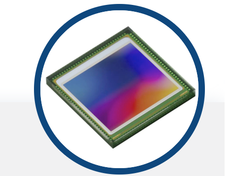

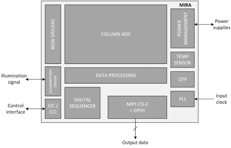

Mira220
全局快门图像传感器
这是一款专为2D和3D消费类和工业机器视觉应用而打造的220万像素近红外(NIR)增强型全局快门图像传感器。由于采用了先进的背照(BSI)技术,Mira220具有非常高的灵敏度和量子效率——ams OSRAM内部测试显示,Mira220在使用940nm近红外波长下具有高信噪比和高量子效率,最高可达38%——这使其无惧昏暗的照明条件,并可搭配使用低功率发射器,从而降低系统总功耗。
同时,BSI技术还带来了更小的裸片尺寸,堆叠式芯片设计使得Mira220封装尺寸缩小到了5.3mm x 5.3mm,这为空间受限的产品(如智能眼镜和AR/VR设备)的设计带来了更大的灵活性 。上述这些特性令Mira220在竞争激烈的图像传感器市场中十分抢眼。
Mira220传感器的其他特性还包括:有效分辨率1600px x 1400px,最大位深度为12位,光学格式为1/2.7”;传感器支持外部触发、加窗以及水平或垂直镜像等片上操作;MIPI CSI-2接口可以方便地与处理器或FPGA连接,还可通过I²C接口访问片上寄存器,轻松对传感器进行配置;数字相关双采样(CDS)和行噪声校正功能可带来出色的降噪性能。可见,其在低功耗、小型化的新兴光学应用中是一款很有竞争力的产品。
图7:Mira220图像传感器框图

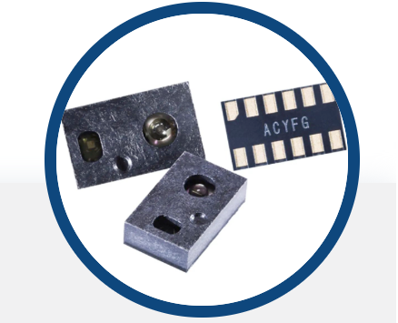

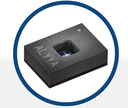

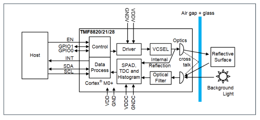

TMF882x
多区域ToF传感器
TMF882x系列是ams OSRAM推出的第三代ToF传感器产品,与前两代产品相比,其最大不同就是可以实现多个区域的目标检测(最多8 x 8个区域),且能在每个区域中检测多个物体,并确保精确的测量结果。因此,其特别适用于机器人等需要更强空间感知能力的应用。
作为一个高集成度的解决方案,TMF882x系列多区域传感器在单一紧凑型模块化封装中,集成了垂直腔面发射激光器(VCSEL)、单光子雪崩二极管 (SPAD) 阵列、时间数字转换器 (TDC) 和直方图技术,以及与SPAD搭配使用的支持高达63°动态可调视场的高品质镜头。该传感器可在片上执行所有原始数据处理,并通过I2C接口与主控制器通信,报告距离信息和置信值。可以说,只需一颗料,即可实现多区域ToF传感的所有功能。
图8:TMF882x系列多区域传感器框图
(图源:ams OSRAM)

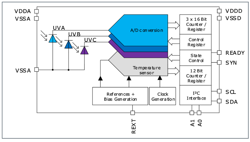

AS7331
3通道UV-A/B/C光谱传感器
在紫外应用领域,AS7331光谱传感器IC提供了一个低功耗、低噪声、高集成的解决方案。该器件具有三个独立的UVA、UVB和UVC通道,可通过光电二极管将光学辐射信号转换为数字信号,并实现连续或触发测量。
在应用中,AS7331通过增益、转换时间和内部时钟频率提供可调的照度响应,从而设置灵敏度、满量程范围和LSB。AS7331可将设置增益和转换时间配置中检测到的辐射量显示为数字计数。其具有12增益步进范围(每步为2);同时,转换时间可在15步进范围内进行控制(每步为2)。借助输入引脚 (SYN),AS7331可以通过外部控制转换时间,从而按需进行测量值调节。
总而言之——AS7331所提供的精准而灵活的UV测量特性,能够很好地实现紫外应用中对于光照剂量和安全性的控制,让产品的智能化水平上一个新台阶。

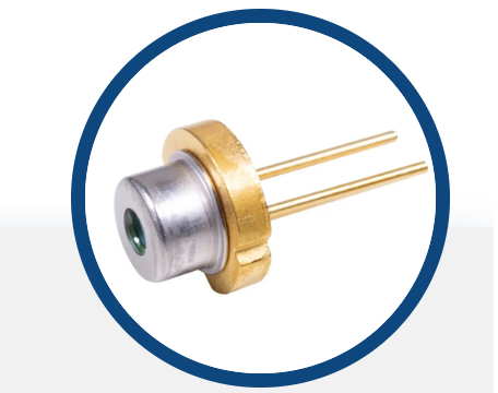

Metal Can®️
Nanostack脉冲激光二极管
在介绍了几款传感器产品之后,让我们将目光转向ams OSRAM的光发射器产品。
ams OSRAM的Metal Can®️ Nanostack脉冲激光二极管 (PLD) ,是采用紧凑型TO-56封装的大功率短脉冲激光器,是实现基于ToF技术的距离和速度测量不可或缺的光发射器。
由于采用了Nanostack技术,该PLD可经由小型激光孔径提供高光输出功率,并具有出色的可靠性。每个PLD中都包含有3个外延堆叠发射器,以串联方式连接,组合到单个封装中。
该产品的主要技术特性包括:
●  波长范围:895nm至915nm;905nm(典型值)
●  峰值输出功率:120W
●  工作电压:11V
●  阈值电流:0.6A
●  适合从1ns到100ns的短激光脉冲
●  工作温度范围:-40°C至+85°C
●  采用坚固的TO-56 Metal Can封装(直径5.6mm)
●  重量:312.0mg(近似值)

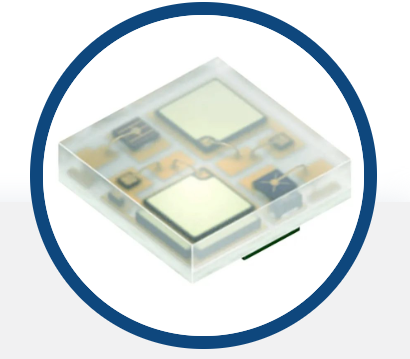

SFH701x
多片式LED
在光发射器的设计上,ams OSRAM除了追求更高的性能,还在另一个创新维度颇有建树——那就是提升产品的集成度,即在单一封装内包含多个光源元件,为设计的小型化赋能。
SFH701x多片式LED就是其中一款很具代表性的产品,其在一个硅胶封装中集成了2个绿光发射器 (530nm)、1个红光发射器 (655nm) 和1个红外发射器 (940nm),每个发射器都可单独控制。该多片式LED发射器模块具有2kV的ESD防护,采用SMT封装,可以很方便地被集成在日益现代化的健康监控、心率监视、脉搏血氧仪等医疗健康应用中,大大简化产品的设计。

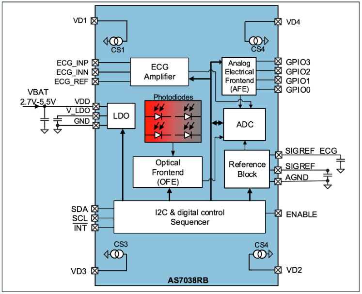

AS7038RB
生物传感器解决方案
这是一款血氧饱和度(SpO2)测量专用传感器,其将小尺寸、多功能和高性能信号链整合在一起,非常适合在空间受限的消费产品和医疗产品中开发创新型健康监测应用。
具体来讲,AS7038RB在一个3.70 mm x 3.10 mm小型封装中集成了1个高灵敏度光电二极管、4个LED驱动器、1个模拟前端和1个程序发生器,而且厚度仅0.65mm!同时,AS7038RB还随附进行SpO2和心率测量所需的应用软件。此外,该器件的模拟前端还支持同时进行ECG测量,并且符合IEC 6060-2-47医学标准的要求。
AS7038RB测量SpO2的准确性很大程度上得益于ams OSRAM独有的晶圆级干涉滤光片技术,该技术使得AS7038RB能够精准捕获590nm-710nm和近红外(800nm-1050nm)波长频段的信号,同时屏蔽其他波长的环境光干扰。如果与高灵敏度光电二极管组合使用时,可实现非常高的光学信噪比。此外,集成式LED驱动器可以调节驱动电流,此特性让开发者得以灵活地兼顾系统功耗和测量性能,有利于延长采用小电池供电设备的续航时间。
尺寸小、功能全、灵敏度和信噪比高、系统功耗低……集诸多优势特性于一身,因此AS7038RB可以被应用于多场景无创生命体征的监测,充分激发出应用开发者的想象力。
图10:AS7038RB生物传感器系统框图
