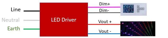

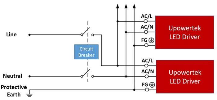

关灯有两种方法,一种是切断交流输入,另一种是使用调光控制信号调灭。简单地切断交流输入肯定可以防止余晖的出现,因为根本没有通往 LED 的能量路径,但这不在我们的讨论范围内,因为在植物照明行业中,这不是一种智能或现代化的处理方式。
今天我们只讨论交流输入连接到灯具的调灭状态下的余晖。有以下两个原因:
a. LED电源在调灭期间的输出电压不够低。有很多LED电源使用较低的输出电压至低电平来实现调光。

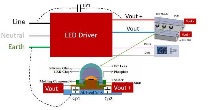

b.LED芯片和电容(包括电源内部的Y电容和LED电源与地之间的寄生电容)形成电流路径产生余晖。如下图所示,线路输入交流电通过CY1、Cp1、Cp2给LED提供能量。CY1 是 Y 电容,Cp1/Cp2 是 LED 和 LED 板散热器之间接地的寄生电容。对于隔离电源,CY1 比 Cp1 和 Cp2 大得多,因此在大多数情况下问题并不严重。但对于非隔离电源,CY1几乎为零,因此共模电压实际上是直接施加在Cp1和Cp2上,当Cp1不等于Cp2时,Vout+和Vout-之间可能存在电压差,从而使LED出现余晖。
如何避免余晖
知道了余晖发生的原因,我们可以通过以下方法解决问题:
a.   请勿使用降低输出电压的方式来调光,因为不同的LED表现不同,我们不知道LED可能会导通多少电压。因此,为了消除这种可能性,我们需要完全关闭LED电源,而不是仅仅降低输出电压。还有另一个好处是待机功率要低得多,因为电源处于“睡眠模式”。但另一个结果是,在电源内部增加这种电路会导致电源的成本更高。
b.  为了避免共模漏电流通过寄生电容,我们有两种方法,要么断开接地,要么在调光状态下断开输入/输出。显然,根据安全标准,我们不允许在连接交流线路的情况下断开接地。因此,唯一要做的就是通过内部继电器断开LED的输入或输出。缺点是成本较高。
