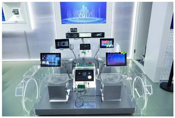

X9 系列处理器是芯驰科技面向新一代汽车电子座舱的车规级芯片。该系列新型智能座舱技术集成了高性能 CPU、图形处理单元 (GPU)、AI 加速器、视频编解码处理器以及其他加速单元。单个 X9 处理器可同时驱动多达 10 台高清显示器(如仪表盘、中控台、后视镜和后排娱乐系统),并支持多屏共享与交互,以满足未来汽车智能座舱的功能需求(见图 3)。X9 处理器还集成了丰富的接口和总线协议,如 PCIe、USB、CAN-FD(弹性数据速率控制器局域网)和以太网。因此,该系列处理器能够以低成本无缝衔接各类车载系统。
图 3:芯驰科技最新 X9U 可实现“一芯十屏”

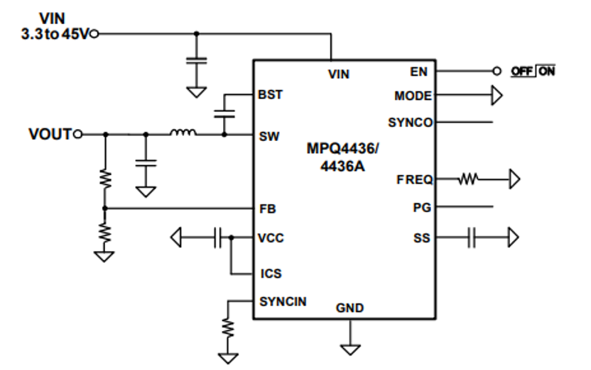

一级电路采用 MPQ4436-AEC1 将 12V 电源转换为 5V。MPQ4436-AEC1 是一款频率可调的汽车级同步降压开关稳压器,其最大输入电压 (VIN) 为 45V,最大输出电流 (IOUT) 为 6A, 同时支持并联配置(参见图 4)。
图 4:MPS 一级电源方案:MPQ4436-AEC1
MPQ4436-AEC1 的功能特性描述如下:
●  4mm x 4mm 超小封装尺寸减小了布板面积;
●  超高转换效率支持舱内复杂环境的散热;
●  动态性能为后级电路提供了稳定的输出;
●  支持多颗并联的可拓展性增加了客户设计的灵活性和平台的传承性;
●  丰富的内部保护功能确保了系统可靠性,如带打嗝模式的过流保护(OCP)和输入欠压保护(UVP)。
还有具有展频功能(FSS)版本的 MPQ4436A-AEC1,展频功能可降低系统的 EMI 干扰,降低客户整板的 EMI 设计难度,客户可以根据需求灵活选择。

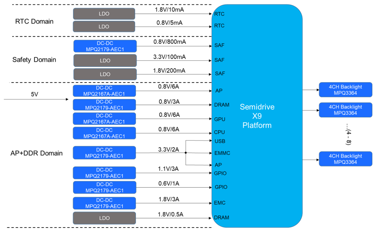

MPQ217x 汽车级开关稳压器系列可实现与 X9E、X9M 和 X9H 之间灵活的引脚对引脚兼容。该系列稳压器包括 MPQ2177-AEC1 (1A IOUT)、MPQ2178-AEC1 (2A IOUT) 和 MPQ2179-AEC1 (3A IOUT),这些器件均支持不同平台中的统一硬件布局。
以 X9H 为例,根据不同 SoC 电源轨的电流要求,其二级电路由多个 MPQ2179-AEC1 和 MPQ2167A-AEC1 (6A IOUT)组成。
图 5 显示了二级电源解决方案的系统架构。
图 5:二级电源解决方案系统架构
采用 MPQ2179-AEC1 和 MPQ2167A-AEC1 实现的二级电路具备如下优势:
●  MPQ2179 和 MPQ2167A 是专门针对 5V 应用如信息娱乐系统、ADAS、摄像头和智能座舱等设计的,这些应用均要求快速瞬态响应、超低噪声、高精度输出以及良好的散热性能。
●  采用 MPS 最新的 Bipolar-CMOS-DMOS (BCD) 低电阻工艺,再结合先进的倒装芯片封装工艺,可实现较高的系统效率。
●  MPQ2179-AEC1 的 2.4MHz 高开关频率 (fSW) 减小了电感尺寸,避开了 AM 无线电频段,而且降低了对汽车无线电频段的干扰。
●  MPQ2167A-AEC1 采用小尺寸 (3mmx3mm) 封装,其工作频率可通过外部电阻设置,最高可达 2.2MHz。该器件还集成了丰富的保护功能,包括逐周期过流保护(OCP)、输出短路保护(SCP)、输入欠压保护(UVP)和输出过压保护(OVP)。

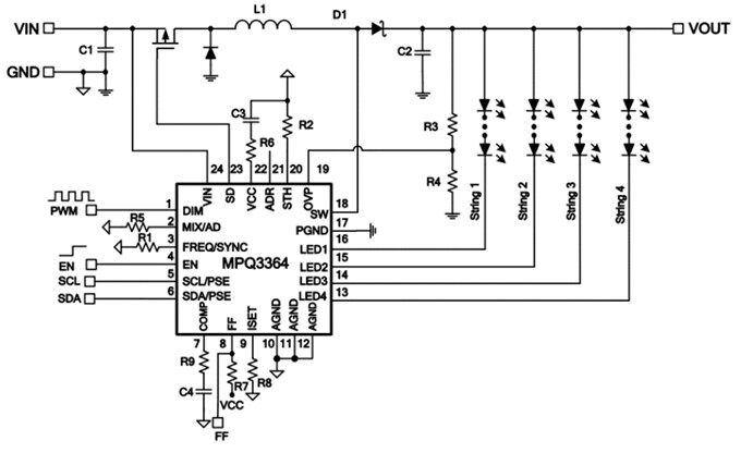

X9H 最多可支持四路全高清显示,其屏幕点亮和调光均需要背光驱动芯片。以 MPQ3364-AEC1 为例,该器件为一款升压 WLED 驱动器,最大工作频率为 2.2MHz,每通道最大驱动电流为 150mA,可支持高达 50V 的最大输出电压 (VOUT)(参见图 6)。
图 6:MPQ3364-AEC1 典型应用功能框图
MPQ3364-AEC1 的功能特性描述如下:
●  支持 I2C 接口,且芯片本身支持 3 个 I2C 地址,同一条 I2C 总线可以支持挂 3 颗芯片,方便使用时对多颗芯片进行配置;
●  提供三种可用调光模式:脉宽调制(PWM)调光、模拟调光和混合调光(PWM 和模拟调光),可通过外部引脚进行选择。PWM 调光比和模拟调光比分别达 15000:1 和 200:1 ,精细的调光比可实现屏幕亮度的微调。
●  支持逐周期电流保护、LED 开路保护和短路保护(SCP)、电感短路保护(SCP0)、输出过压保护(OVP)和过温保护(OTP)。丰富的内部保护功能确保了背光驱动系统安全可靠的运行。

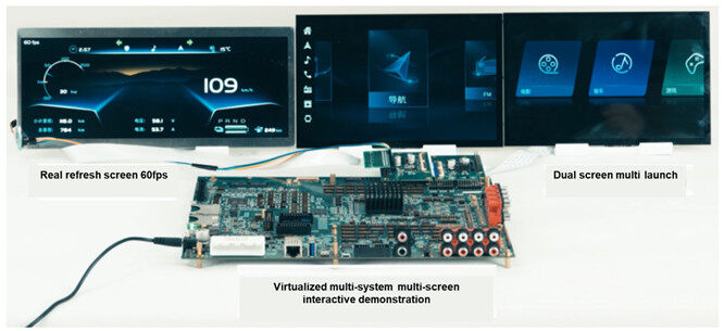

图 7 展示了 X9H 参考板的多屏交互解决方案,其中面板由 MPQ3364-AEC1 驱动。
图 7:X9H 参考板的多屏交互解决方案(资料来源:芯驰科技)
