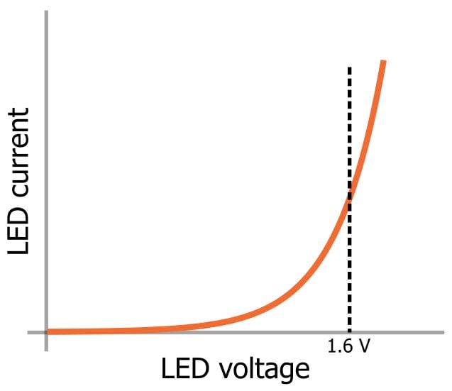

假设每个 LED 的正向电压 (V F ) 为 1.6 V。如果我们向每个引脚施加 5 V 驱动信号,则共阴极电压为 3.4 V,则通过电阻器的电流为 10.3 mA。因为每个 LED 都有相同的压降,我们假设它们有相同的电流,所以每个 LED 的正向电流 (I F ) 为 3.4 mA。大功告成——为什么要费心使用三个电阻器呢? 这里有两个问题:首先,压降不是恒定的。其次,我们不能假设三个 LED 具有完全相同的电流-电压特性。 通过 LED 的实际电流由指数关系决定,例如:

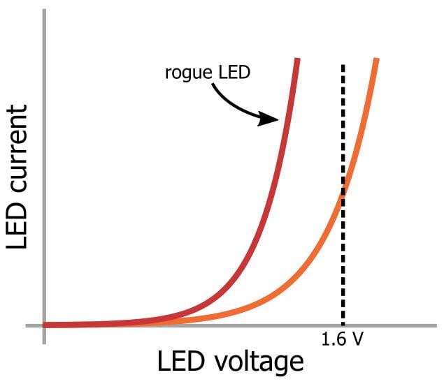

注意两点: • 一旦 LED 处于完全导通状态,V F可被视为近似恒定,因为即使 I F大幅增加也对应于 V F的微小变化。 • 在指数曲线斜率快速增加的区域,V F的小变化对应于 I F的大变化。 现在让我们假设其中一个 LED 的电流-电压特性相对于其他两个 LED 向左移动。
当施加电压时,这个麻烦的 LED 将在 V F = 1.3 V 时进入完全导通状态,并且由于所有 LED 共享一个阴极,因此这个 LED 会将其他 LED 上的电压限制在 1.3 V。这是一个问题因为对于其他两个 LED,1.3 V 仅对应少量电流。 这里的要点是,您通常不想只使用一个限流电阻,因为您无法确保 LED 均等地共享电流;此外,一个 LED 可能会比其他 LED 获得更多的电流。 然而,包含在单个封装中的 LED 应该表现出相当一致的电流-电压特性(除非它们是故意不一致的,例如 RGB LED 模块)。因此,单个限流电阻可能在许多应用中提供足够的性能——但请记住考虑功耗!功率与电流的平方成正比,如果您需要,例如,八个 LED 都以显着亮度工作,则通过单个电阻器的电流会变得非常大。 除了单电阻器方法带来的不便的高功率耗散之外,底线是每个 LED 的单独电阻器是驱动 LED 阵列的方式。
