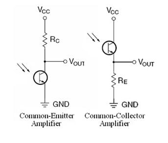

光电晶体管在概念上等同于驱动双极结型晶体管基极的光电二极管。注意光电二极管的方向:光电流始终是反向电流,并且光电二极管的方向使得光电流流入基极。光电晶体管电路与光电二极管一样,光电晶体管的目标是从光生电流产生可用的输出电压。由于光电晶体管在其半导体结构中内置了放大功能,因此我们不需要基于运算放大器的跨阻放大器 (TIA)。相反,我们可以使用从非光敏 BJT 应用中已知的放大器配置。共集电极和共发射极配置都是将光转换为电压的可行选择。我更喜欢共发射极方法,因为我发现它更直观,但如果您希望避免反相,您可能会喜欢共集电极放大器——即,如果您想要更高的照度来产生更高的输出电压。
您可以使用共集电极或共发射极放大器配置将光电晶体管变成照度电压转换器。光电晶体管与光电二极管光电晶体管似乎是对光电二极管的重大改进,但它们并不像您想象的那么受欢迎。内部电流放大在理论上是一个重要优势,但有很多资源可以帮助工程师设计高性能 TIA,我个人更喜欢 TIA 方法。 此外,光电晶体管在重要方面较差。光电晶体管在照度和输出电流之间保持线性关系的能力较差。如果您只需要一个产生数字输出电压的开/关光检测器,那么这并不重要。我的光敏应用往往需要模拟输出信号,我本能地贬低光电晶体管,因为它们的线性度有限。光电二极管实现比光电晶体管更快的响应。宽带宽的重要性取决于应用的要求,在许多情况下,光电晶体管就足够了。同时,您不希望围绕光电晶体管设计系统,然后在一年后有人想要将工作频率提高一个数量级时被迫对设计进行大修。重要的性能规格对光电晶体管的温度比光电二极管更敏感。如果您的产品始终在室温下运行,这不是问题。如果您使用汽车或军事系统,光电晶体管的温度引起的性能变化可能会令人头疼。结论光电晶体管提供更高的光生输出电流,同时施加一些性能限制。我喜欢光电二极管;尽管如此,必须有相当多的应用在其中使用光电晶体管是有意义的,然后消除了 TIA 的成本和复杂性。
