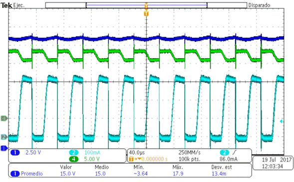

输出电压纹波和开关频率可以通过输出电容C1和反馈网络电容C2来调节。增加 C2 值会减慢电压检测速度,这可能是稳定目的所必需的,但也会增加输出纹波。建议根据应用在开关频率和输出电压纹波之间取得平衡。原型的波形如图 2所示。15V 输出的纹波小于 0.5V P-P ,开关频率略高于 25kHz。
图 2  稳压器波形。蓝色:输出电压;绿色:输入电压;青色:M1电流。
