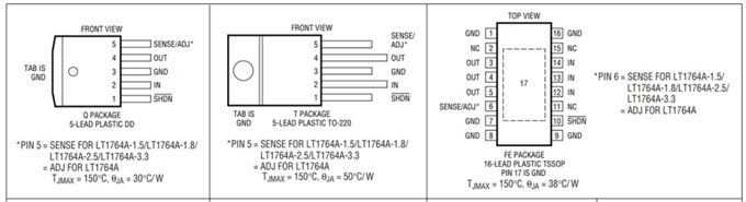

TJMAX:芯片内核正常工作的最高参数,该值越高内核耐热性越好,其中ƟJA和ƟJC越小越好。
在使用中要确保芯片的内核温度TJ不会超过芯片标定的正常运行最大结温。元器件结温计算:TJ=TA+θJA·PH。

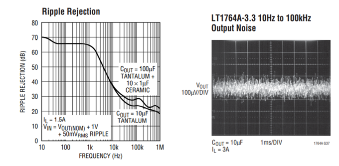

PSRR衡量电路抑制电源输入端出现的外来信号(噪声和纹波),使这些干扰信号不至于破坏电路输出的能力。在实际场景中越是低频的噪声越难抑制。在100 kHz 至 1 MHz 范围内的电源抑制非常重要,因为 LDO 经常跟高效的开关电源配合使用来为敏感的模拟电路供电。

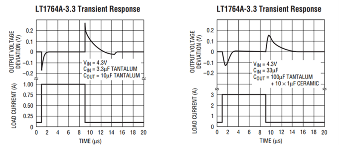

瞬态响应是指电流阶跃变化时的输出电压变化。它与电容,控制环路的增益带宽和负载电流变化的大小和速率有关。
它是电源稳定性很重要的参数,不合适可能会导致系统偶发复位等现象。
注意事项:LDO的输出和输入电容类型和值要选对,否则可能会出现稳定性问题。

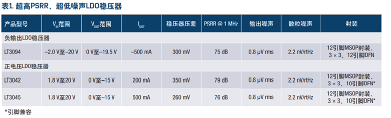

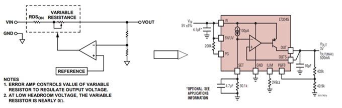

ADI 基于电流基准构架的LT3042、LT3045和LT3094系列产品在节省时间和成本的同时提高应用的性能。相比旧的构架极大的改善了电压调节能力和瞬态响应。它们的噪声和PSRR性能不受输出电压的影响。
此外,多个器件可以直接并联,以进一步降低输出噪声,增加输出电流,并可在PCB上散热。
