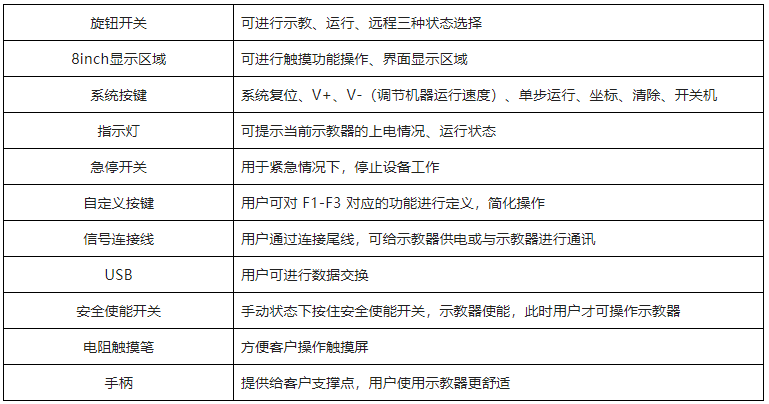

“示教器”的组成部分及作用

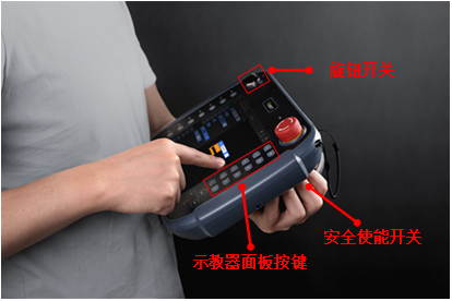

“示教器”的使用方法
示教器一共分为示教、运行、远程三种模式,用户可通过旋转旋钮开关进行切换。
1. 当示教器设置为示教模式时,可进行工艺编程和实时控制机器人。
    ○ 工艺编程:用户需创建工艺文件,再根据自己的需求进行编程和逻辑控制,当程序完成后,需轻握使能开关,才可对机器人进行程序调试;
    ○ 实时控制:用户在轻握安全使能开关后,可直接通过操作示教器面板按键对机器人进行实时控制。
2. 当示教器设置为运行模式时,需先按下伺服使能按键,使能接通所有控制的伺服驱动单元,然后把在示教模式中调试好的工艺文件加载进来,示教器则会全速运行编程好的工艺文件,用户可通过示教器屏幕观察机器人的运行情况,起到监控的功能。
3. 当示教器设置为远程模式时,用户可使用网线连接计算机与示教器,再进行在线调试。用户可先在计算机上面进行界面参数设置和工艺开发,后将程序下载给示教器,即可进行在线调试。还可先将工艺文件拷贝到U盘,将U盘插入示教器,再进行加载运行。

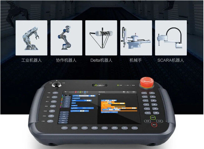

ZTP800示教器介绍
ZTP800(点击了解详情)是广州致远电子股份有限公司开发的最新一代智能机器人示教器(移动HMI),其采用NXP的Cortex®-A7内核的i.MX6ULL应用处理器为计算核心,集操作系统、网络通讯于一身,配套工业图形化编程软件开发环境,以适应智能机器人的开发和应用。可为智能机器人的示教提供解决方案,可以广泛应用于关节机器人、Delta机器人、SCARA机器人、注塑行业、冲压行业、车床行业、搬运码垛、喷涂、玻璃机、压铸机、包装设备、3C设备、锂电池设备、特种机床等智能化、信息化高端机器人设备。
示教器ZTP800为了满足不同的智能机器人应用需求,在硬件接口上面,精心设计了1路全双工百兆网口支持TCP/IP协议(可定制为RS485接口/RS422接口/CAN接口/RS232接口);1个USB Host2.0+1路USB OTG TpyeC接口;支持TF卡;电源采用高稳定隔离电源保证系统稳定性;屏幕可选 800x600或1024x768分辨率LCD。
