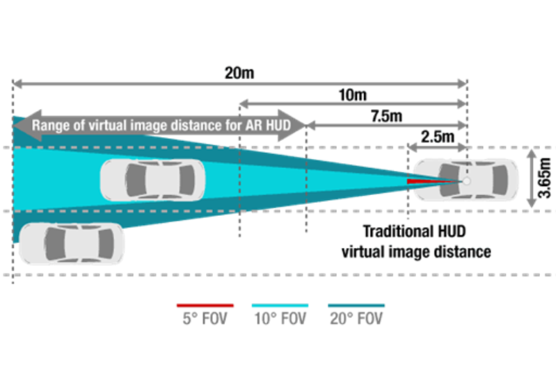

视场 (FOV) 和虚拟图像距离
视场可能是 AR-HUD 解决方案的最重要参数之一,因为它会直接影响驾驶员所看到的图像的尺寸。DLP4620S-Q1 DMD 等 DLP® 技术可实现 15 度以上的视场,可为驾驶员在多个车道上投影信息。
虚拟图像距离指示图像的投射距离,以及驾驶员能看到前方多远距离的投影图像。由于驾驶员需要提前知晓道路障碍等情况,这在车速较高时特别重要。更重要的是,更长的虚拟成像距离(大于7.5m)可以极大的减小因为驾驶员目光在HUD与实际场景图像聚焦切换时 (Convergence) 而带来的眩晕感;抵消因为车辆振动,驾驶员姿势调整等带来的移动视差 (Movement Parallax) 从而更精准的进行AR融合,增强驾驶体验,保证驾驶安全。当前使用 DLP 芯片的 AR-HUD 设计可将图像投影到驾驶员前方 2 至 20 米的距离,与传统 HUD 相比,可显著扩大虚拟图像距离,如图 1 所示。
图 1.采用 DLP 技术的 AR-HUD 图像距离范围
