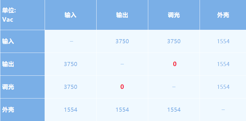

通常,对于一个120-277Vac输入的LED 驱动,调光电路的耐压要求如下表所示。
隔离调光与非隔离调光
在隔离调光的强制性标准出台之前,所有的LED驱动调光电路都是非隔离的,并且与LED输出有相同的电气基准。

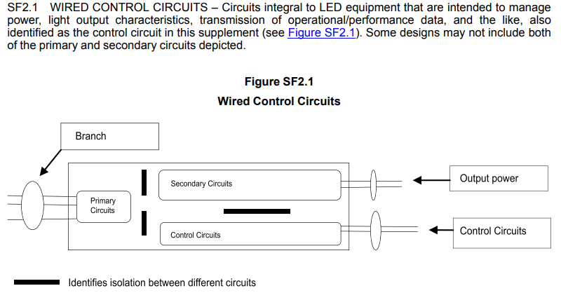

1 UL8750 Supplement SF
2017 年 7 月,Supplement SF 作为 ANSI/UL 8750 的一部分发布。2017年9月,UL的认证组织设立了行业文件审查,以通过Supplement SF,生效日期为2020年11月2日。

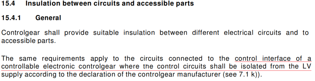

2 第 15.4 章,IEC 61347-1,2015
IEC标准比UL更早发布了隔离调光的要求,具体如下:
