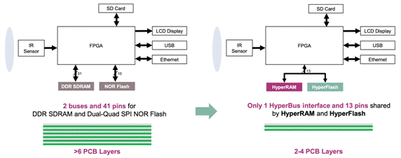

HyperBus内存接口和协议提供相当于 DDR 的吞吐量 – 400MBps – 同时仅需要 12 个引脚用于数据传输。无需实施昂贵的 DDR DRAM 存储器控制器,可以在 FPGA 的软核 IP 中实施门数高效的 HyperBus 存储器控制器,从而使其成为片外扩展存储器的和高效方法(见图 1)。
 图 1:(左)使用外部 DDR SDRAM 和 NOR 闪存的相机需要两条总计 41 个引脚的内存总线,从而将 PCB 层数增加到六层或更多。(右)使用 HyperRAM 和 HyperFlash 作为外部存储器的相机可以通过 13 个引脚的单总线进行通信,并且只需要两到四个 PCB 层。(:英飞凌科技)
大多数相机设计还需要外部 NOR Flash 来存储参数和其他重要信息,这些信息需要在电源关闭(电池供电)或断电时保留。对于标准 NOR 闪存,总线接口将需要另外 10 个引脚,使引脚总数达到 41 个。作为 NOR 闪存的替代品,OEM 可以使用HyperFlash存储器。 HyperFlash 是使用 HyperBus 接口的 NOR Flash。这使系统能够利用相同的总线来连接 HyperRAM 和 HyperFlash 设备,以进一步减少总引脚数。在这种情况下,接口总共只需要 13 个引脚:12 个引脚用于数据传输,另外 1 个引脚用作芯片选择。将此与单独的 DDR DRAM 和 QSPI NOR 闪存设备可能需要的 41+ 个引脚进行比较。 请注意,HyperRAM 扩展存储器也可用于工业机器视觉应用,作为图像存储器 DRAM 的替代品。HyperRAM 采用低引脚数封装,密度范围从 64Mb 到 512Mb,支持 HyperBus 和八通道 xSPI JEDEC 兼容接口。HyperBus 得到合作伙伴生态系统的支持,并且 HyperBus 内存控制器也可用作 RTL IP,用于在 FPGA 中实现控制器。 热像仪开发人员必须应对与光学相机设计人员面临的挑战不同的挑战。通过选择符合热成像系统要求的外部存储器技术,OEM 可以简化信号跟踪、减少所需的 PCB 层数、降低总体系统成本并降低功耗以延长使用寿命。
